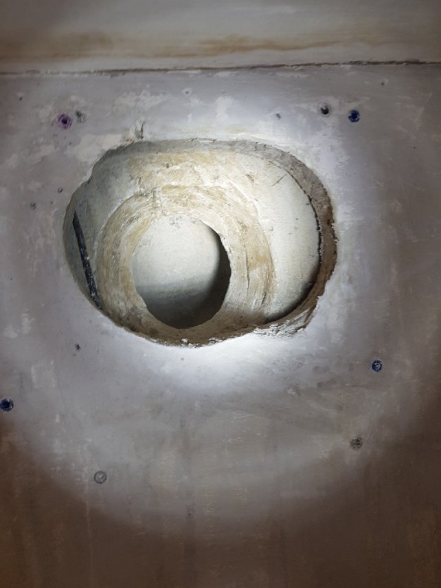

Хочу поставить пропеллер в ванной, штатная вентиляция плохо тянет.
Снял крышку. За ней коническое сопло, потом достаточно здоровый короб, сечением намного больше конического сопла.
Зачем нужен конус перед вентиляцией? Для усиления штатной вытяжки? Если я срежу сопло, не будет ли это являться "незаконной перепланировкой" и не ухудшит ли вытяжку?

Дырка вот такая. Не пойму, зачем так сделали. Может чтобы при монтаже проще было состыковать дырки и потом как раз по месту их подогнать.

Расковырял дырку кухонным ножом (оказался очень мягкий гипс), поставил мотор, тянуть стало намного лучше. Назначение конуса остается таинственно-непонятным )))
