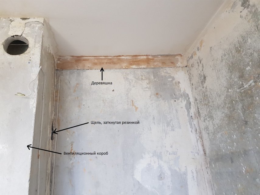

Затеял ремонт на кухне, обклеиваю стены пластиковыми панелями. Дом П-44, посреди кухни стоит вентиляционный короб, приставленный к стене через резиновый жгут. Можно ли резинку выдрать и запенить?
Еще - вверху у потолка какая-то доска, мешает приклеить панели. Если я ее спилю реноватором, дом не развалится?
На несущую конструкцию не похожа, хлипковата. Возможно опалубка или вспомогательная направляющая для упрощения монтажа.
Фотка.
а что за этой стеной где доска? Может за доской щель какая?
Вместо резинки пену можно.
@koliakrasnoff , сантехкабины монтируются в готовом виде и по факту они ниже чем высота этажа. Над ними проходят короба вентиляции и проводка. Проём между верхом кабины и плитой перекрытия обычно закладывают кирпичом и штукатурят в плоскость стены, в вашем случае сэкономили и заделали доской. Можно аккуратно демонтировать.
Отодрал доску, под ней щель толщиной с руку, заткнута была, не поверите, резаными тряпками. Выдрал и запенил.
