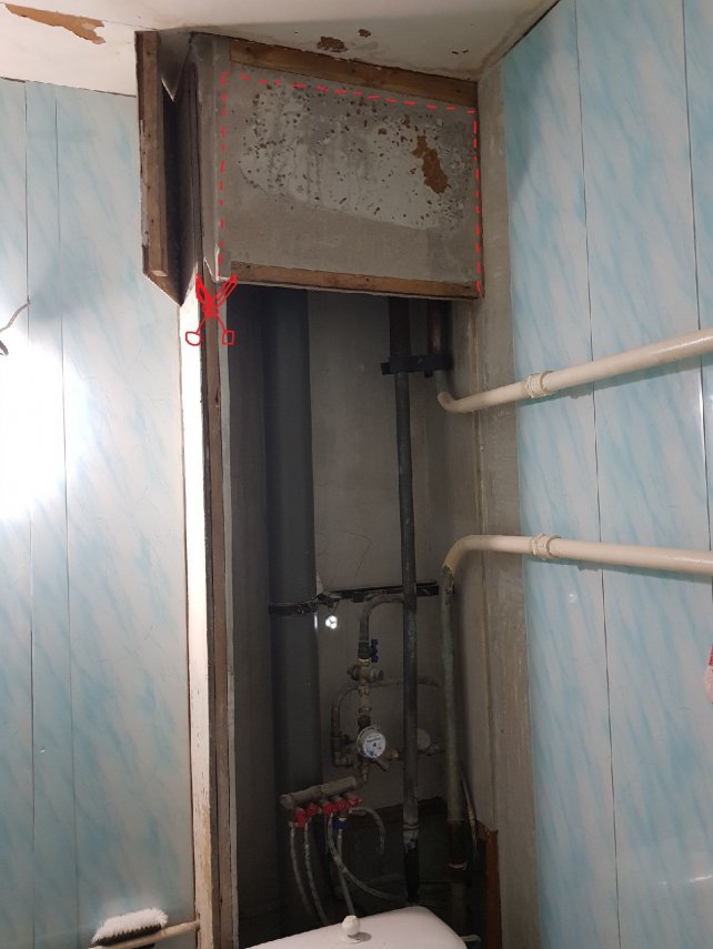

Хочу снести сантехнический короб в ванной.
Всем привет!
У меня в ванной короб сверху сделан в виде толстой гипсовой плиты, прибитой намертво к деревянному каркасу.
Хочу срезать плиту и сделать высокую дверь до потолка, дабы наделать там полочек и хранить в этом пространстве барахло. А то пропадает пол-кубометра ванной, и так квартирка маленькая.
Подскажите, это не нарушит какую-нибудь прочность стен?
Зачем вообще это короб делают? Чтобы при затоплении по нему вода стекала или чтобы при пожаре сверху искры на унитаз не падали? Без короба, по-моему, намного свободней.

Так срезай смело. И короб можешь срезать и дверку сделать. Только как ты через унитаз туда на высоту лазать будешь? Тогда запланируй наверх что-нибудь навроде этого. Только большего размера:

Если не ошибаюсь, то в роли защиты от "точки росы" из мокрого помещения от влаги в ванной комнате и чтобы эта влага капельками не выступала на стене в общем коридоре, за бетонной монолитной стеной.
@Technik-san, чуток ошибаешься. В этих коробах проходят трубы. Одна из них толстая и тёплая, поскольку по ней текут тёплые воды, а ещё есть тонкая и горячая. Посему в закоробном пространстве всегда чуток теплей, чем в самой ванной.
В советских постройках с раздельным санузлом такой короб, как правило, в сортире. А в сортире, как правило, сухо. Так что не в росе дело.
Просто закрывают страшненькие коммуникации. И прежде, когда не было счётчиков, в санузле задавшего вопрос был короб донизу. Его сдёрнули, чтобы присунуть счётчики. И гребёнка там тоже новодел.
@Technik-san, там другая фигня. Глянь на картинку! Не надо быть шибко наблюдательным, чтобы увидеть отвод от стояка, питающего полотенцесушитель. Или обсуждаемый объект на самом верхнем этаже, или, если это по всем этажам так, проектировщиков к стенке.

Если речь идёт не о сносе всей сантех.кабины-куба, как это звучит в названии темы, а только козырька сантехшкафа, то его действительно можно удалять без чреаатых последствий.

Тут другая фигня - самый верх шкафчика за унитазом. Для меня это так же головная боль, посему так живо откликнулся на тему товарища. Под потолком верхний ввод в бойлер, там же термодатчик, верхний кран и клапан. Схему, наверно, ты уже видел. Всё это надо когда-то обслуживать, туда вверх лазать, а снизу унитаз. Стремянка через него не перекидывается. Видать придётся что-то деревянное, компактное и быстроразборное гандибобить. Но это ещё и хранить где-то надо.
А в чем проектировщик -то провинился?

@Дмитрий 78 козлик не прокатывает. Я позже расскажу. А этот конкретный проектировщик виноват тем, что он проектировщик. Расшифрую позже. Там надо схему рисовать. И если отвод на каждом - к стенке.
Если ты не в курсе, то на однотрубной системе этот вариант исполнения является компенсатором линейного расширения стояка.
