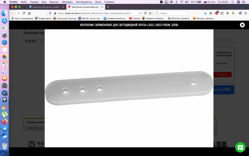

4 часа назад, FugenFührer сказал(а):
Для некоторых типов ленты имеются соответствующие клипсы.
Вот такие
и такие Snimok_ekrana_2019-10-28_v_3_31_44.thumb.png.8c4e1d7030db1c1443b93dd71c88a002.png
