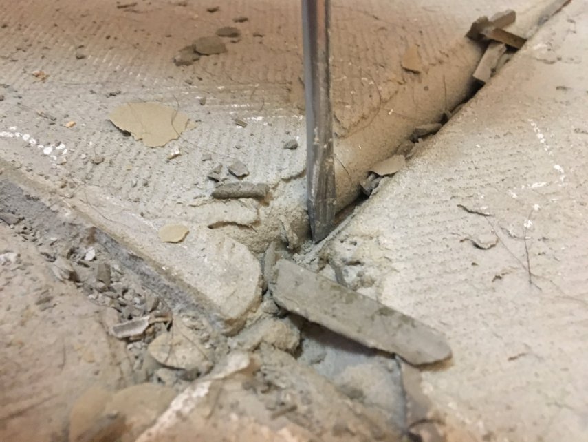

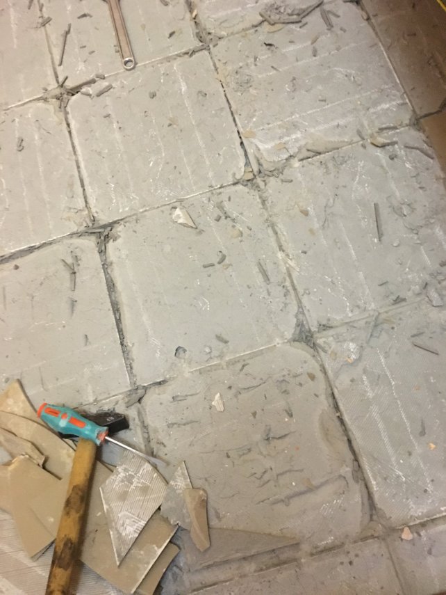

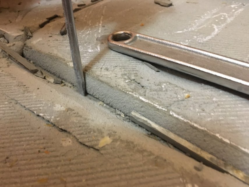

Здравствуйте. Покупал квартиру в новостройке, пришло время делать ремонт в ванной. Отбил плитку, которую положил на пол застройщик. Под плиткой оказалось много полостей в смеси. Подскажите пожалуйста, что в этой ситуации лучше предпринять? Можно ли просто поверх залить стяжку?
Планирую положить новую напольную плитку

Сбивать дальше. Нужно убрать слой, на котором лежала плитка, до уровня чернового пола. В противном случае, после укладки новой плитки уровень пола у вас будет ощутимо выше того, что был.
А заполнить полости и поднять на 2-5 мм не вариант?
Поднимите на 2-5 мм, потом слой клея + толщина новой плитки. Спрашивается - на сколько поднимется уровень пола?
Простучите каждый пятак клея если хоть один бухтит (некоторые говорят - бунит)., сбивайте все. если все нормально- чем больше размер плитки. тем безпроблемней будет в дальнейшем.Сначала закройте пустоты. затем на гребенку(если все в уровне).
Т.е достаточно залить пустоты? Поверх выравнивать не нужно, сразу можно клеить плитку, правильно я понял?
Пятаки обязательно проверю.
еще вопрос: каким составом лучше всего заливать?
Плиточным клеем на который будете укладывать плитку,.не слишком жидким.
