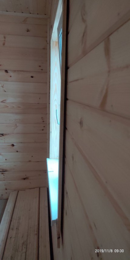

Доброго времени суток. Поставили окна в каркасном доме. Между наличником и стеной щель, подскажите, что делать. Ещё не приняли.
или наличник так скрутило, поменять, или откос, доска откоса, уЖе чем надо, выпилить пошире и заменить
его не скрутило.по всему периметру пальцы пролезают между стеной и наличником
Это дерево, не кирпич, не пластик, оно ходит он влажности, да и вообще геометрия таких деревянных изделий не идеальна.
Скорее всего досочка наличника сделалась "лодочкой" - одной стороной она прикреплена к косяку и соответственно другая сторона заметно отошла.
Вполне возможно что влажность поменяется и щёль почти исчезнет, но может и нет.
Если вас это реально напрягает - просите исправить, но учитывайте что через, там, пару месяцев или после включения отопления ситуация может снова поменяться.

Всем спасибо за советы.) Переделали, подтесали откосы(делали везде по средней величине). Стало все чудно, без щелей)
