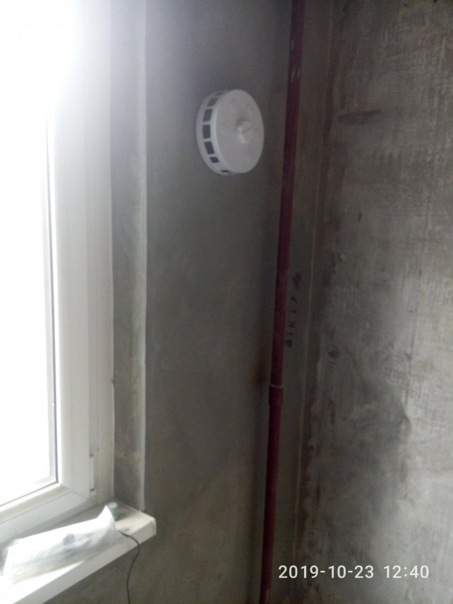

Добрый день. Готовлюсь к ремонту, дом панельная новостройка, хочу штукатурить стены гипсовой штукатуркой, но есть вопрос - стены с окном, застройщиком оштукатурены цементной штукатуркой. Дом сдан давно, естественно цш уже высохла, держится на стене очень крепко. Вопрос: можно ли поверх цш штукатурить ротбантом, и чем грунтовать бетоноконтактом или грунтовкой глубокого проникновения? Спасибо.
Цементную простучать на предмет отслоений, но обычно наружная панель шершавая и штукатурка на ней держится хорошо, возможно поэтому застройшик оштукатурил эти панели ибо придать гладкий, взглядоприемлемый вид. Эту стену можно гипсом без бетоконтакта, обычным грунтом. Что касаемо остальных панелей, они скорей всего гладкие. По хорошему их надо почистить от опалубочной смазки, возможных высолов и прочих загрязнений. Если такая зачистка будет выполнена алмазным диском, то бетоконтакт не понадобится, т.к. поверхность будет шероховатой. Если подготовка будет без алмазов и прочих абразивов, какбы мытьём и обеспыливанием и панели остануться гладкими, как моя лысина, тогда можно и бетоконтактом, но опять же для Ротбанда это не панацея, он и на обычный хороший грунт прекрасно прилипает, главное грунтом сильно не увлекаться, не надо его по три слоя наносить. Бетоконтакт рекомендован в основном для создания шероховатости на гладком бетоне, имеющемся в его составе кварцевому песку. В иных случаях по моему он не нужен.
