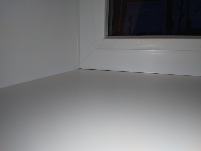

Вопрос наверное уже избитый, но свежих решений тут не видел.
Есть зазор около 150мм длиной от угла откоса. Дует.
У меня варианты:
1. Загерметизировать изнутри эту щель мазюкой типа fix all
2. Замазывать клеем пвх и полировать
3. Загерметизировать полностью отлив снаружи без демонтажа отлива.
4. Демонтировать отлив и сделать перемонтаж на пену.
Первый вариант решает только частично вопрос, в основном чисто эстетически в части явно видимого зазора, но сама герметичность не восстанавливается.
Второй вариант в первую очередь представляет сложность в приобретении материалов и отсутствие опыта работы с ними и плюс так же, под сомнением герметичность периметра.
Третий вариант вроде самый простой, не обработано герметиком снаружи только нижняя часть отлива к откосу. По бокам и угловые примыкания к раме загерметизированы герметиком стиз-А. Но для работы с герметиком сейчас уже температура низковата. +10 максимум..
Четвертый вариант в принципе то же в отношении низкой температуры, хотя вопрос решается более глобально, более правильно. Ну и работы больше всего. Нужно удалить герметик на примыканиях отлива к откосам, оторвать от пены, почистить все и опять все герметиком обрабатывать. Есть вероятность, что герметичность периметра полностью восстановить не удастся, а работы окажется много и бесполезной..
Может есть еще не учтенные/более простые варианты?

Сам подоконник жесткий, не прогибается нигде, но если надавить там где зазор, там продавливается еще на 0.5-1мм уже участок где то с пол метра, но открытый зазор только где то 150мм. Или зэтки прикручены не под самую раму в этом месте, или подставочник гуляет вместе с зэтками. С другой стороны окна стоит жестко и без зазора. Не продавливается при нажатии.
Да, дуть не должно. Если есть возможность снять отлив, то надо снять, под рамой просунуть пистолет под подоконник и запенить, предварительно заполнив зазор герметиком на основе мс-полимера. Можно даже надавить предварительно на подоконник чтобы зазор увеличился и больше и дальше герметик зашел. Если есть присоска, и подоконник глянцевый, то после этого подоконник можно приподнять, излишки герметика удалить и подоконник в таком виде зафиксировать на пару суток. Пропенить надо обязательно, ибо дыр на улицу быть не должно.
Можно наверное и пришурупить подоконник в торец через подставочный профиль, если подоконник конечно удастся плотнее прижать к раме. Возможно со снятым отливом будет достаточно места для доступа. Единственное, конечно тепла много уйдет во время такого глобального перемонтажа.
Предварительно вытянуть зазор без снятия отлива вряд ли получится.
