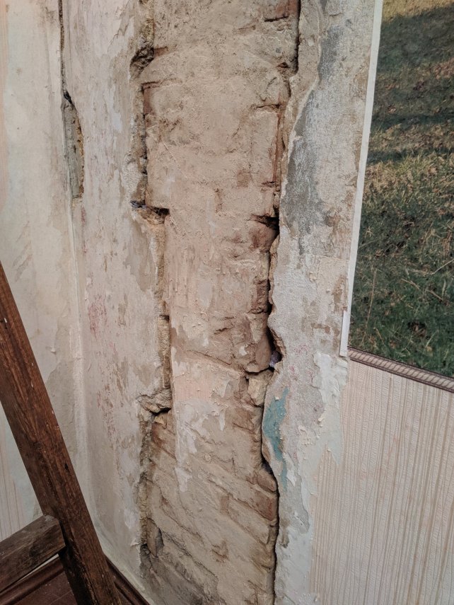

Ремонт части стены, сложенной на глине
Есть такая ерунда:
Ротбанд будет на такой поверхности держаться? Есть ротбанд, есть стартовая шпаклевка изогипс.
Всю шелуху очисть, насечек сделай, прогрунтуй , и вперед, ротбандом. Сетку имеет смысл на стыки разных стен внедрить.
@Дмитрий 78 а если с кирпича полностью не счистить? Оно вроде прочно держится, не сыпется.
Фасадную, щелочную? Я думал перед шпаклевкой на пва стеклохолст кинуть как раз полоса перекрывает оба стыка по кирпичу.
А сетку на каком этапе? На мокрую, по сухому?
С сеткой наверное проще, чем со стеклохолстом?
