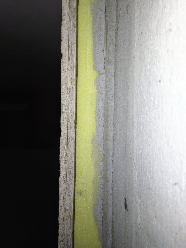

Вот такая штука оставалась после окончания чернового варианта сборной стяжки:
Сверху-вниз: Два листа ОСП(10+10), ЭППС (40), фанера(6) и последняя, самая нижняя видимая часть над базовым полом- ДСП (10). До ламината дело еще не дошло.
Вылезла проблемка. Заметил, что осп, хоть и в два слоя с клеем и шурупами начал гулять. При наступании на него он играет, на фото даже видно- в свободном(ненагруженном) состоянии край общего листа осп приподнялся на пару тройку мм. Хочу этот край на пороге заневолить. Во время укладки этого пирога протупил, хотел под край на всю высоту положить брусок, не выпускать ЭППС аж на самый край. Забыл.. снимать уже- сложно, да и не хочется.
Думаю организовать черновой подступенок из фанеры 6мм- в качестве каркаса. Толще нельзя, потом ламинат не влезет. Вопрос- куда и чем крепить. Все крепление получается на срез.. Плохо, но другого варианта я пока не вижу.
В нижней части можно шурупами 4,2мм толщиной в стык между фанерой и дсп, в верхней части в стык между листами осп.
Есть конфирматы, но мне так кажется, не смотря на их относительно высокую несущую способность по сравнению с шурупами, они сюда будут слишком толстоваты.
Может у кого есть поинтереснее идеи?
2 minutes ago, Дмитрий 78 said:
Выбрать ЭППС под брус вообще не проблема!
Пальцами что ли выковырять? Его же ровненко выбрать нужно.
1. Ножом с ограничителем глубины.
2. раскаленной стальной проволокой.
3. болгаркой борозд нарезать и выкрошить.
Если подумать, то еще что-нибудь в голову придет
@Дмитрий 78 пока что смутно представляю себе эту затею, учитывая то, что нужно сделать это не разбирая, ну и кругом уже стены и проемы покрашены, т.е. без пыли. Поэтому и обратился за помощью зала.Раскаленную струну я вообще не пойму куда воткнуть :)
разве что вышкрябывать каким то скребком, но это по моему- порнуха...
зачем струну? проволоку 4мм от арматурной сетки согни в скобу. нагрей и вырежи лишнее. Стамески еще существуют, термофен, наконец, паяльник, и т.п.
Ацетон, опять же :)
