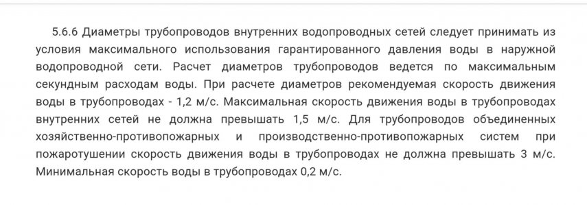

@MustDie95 - защитой от шума является не только ограничение давления, а именно ограничение скорости воды по стоякам. Шум появляется при превышении скорости потока, поэтому скорость ограничивают регулировкой и настройкой автоматики подающих насосов с частотными преобразователями силами Упр.Компании либо их подрядчиком. Если дом старый (вы сообщали кое-где ;) ) то скорее всего у вас поменяли повысительные насосы в ИТП , а автоматику никто не регулировал и теперь появляется излишний шум при разборе воды по стоякам.
Смотрите внимательно тот же Норматив СП 30.13330.2016 Пункт 5.6.6
