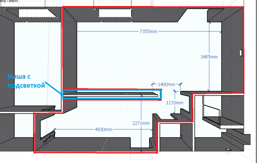

Посоветуйте пожалуйста как лучше собрать ГКЛ потолок. Одно большое помещения: зал + кухня + коридор. Красным отмечены границы. Так же будет ниша для подсветки. Проблема в том что нельзя использовать UD профиль по периметру. Какую технологию монтажа лучше выбрать? Какой шаг профилей, комплектующие. Квартира, новострой. Стены будут под покраску, багетов не будет.
Строю для себя, хочу сделать максимально надежно. За любой совет по теме буду благодарен.

Много проводки в стенах. Обойти ее во многих местах не получится.

Можете скинуть пример или расказать как? Скобой ведь не закрепишь. Пока представляю так: крепится UD к потолку, в него вставляются куски CD и на него крепится UD профиль.
