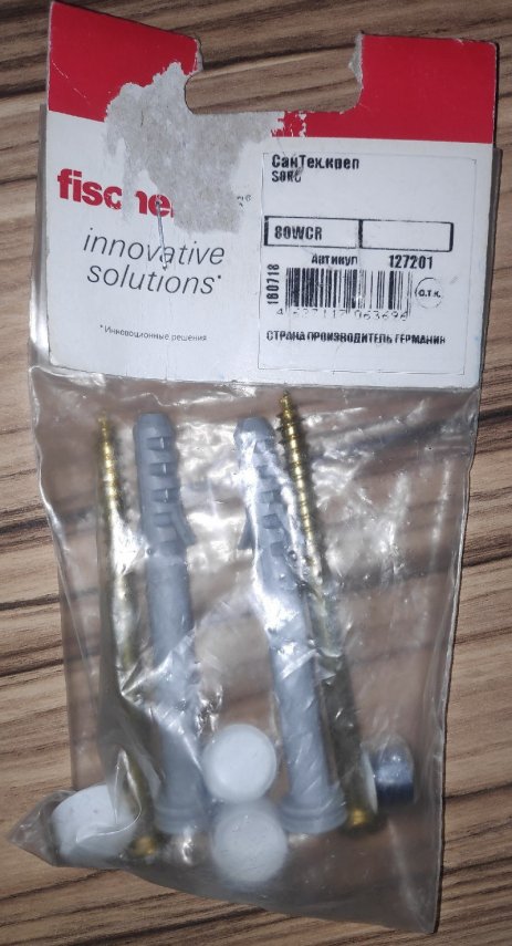

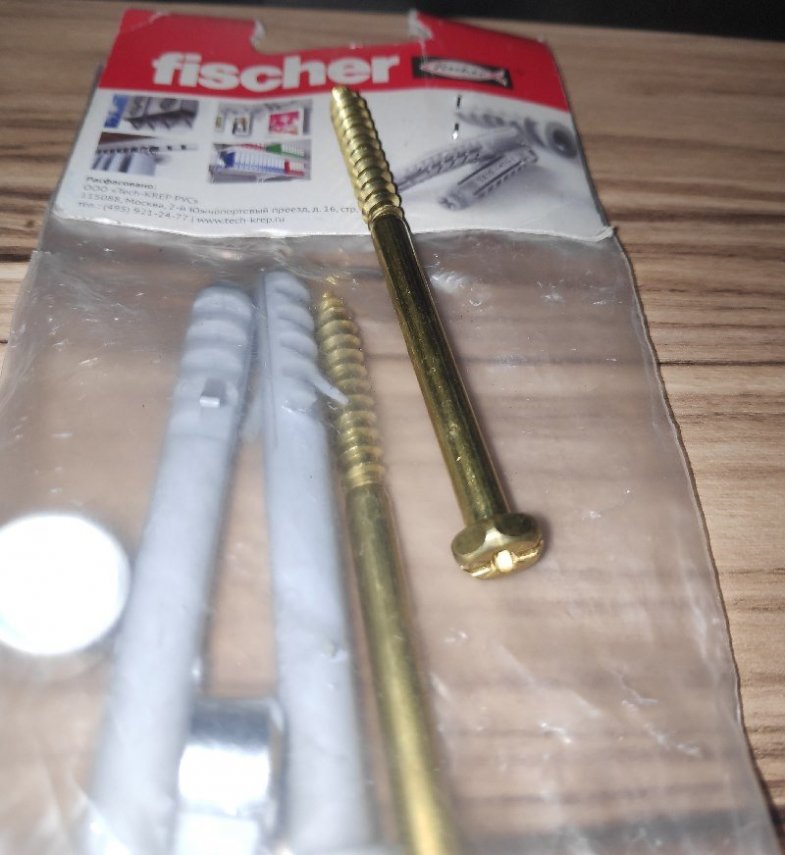

Доброго вечера! Необходимо повесить на стену зеркальный шкафчик весом 19 кг, размерами 566х150х748 мм (EDELFORM Карино 60 2-752-43-S), нашел у себя крепеж сантехнический. Как понять - достаточного ли его? Ведь в шкафчик еще и всякие пузырьки будут ставиться, так что вес его еще подрастет. Смущает, что у шкафчика дыры под крепеж большие, а у крепежа головка совсем ничего. Не слетит ли с таких шкафчик? Или они на изгиб/срез не предназначены работать, а только, чтобы ими прижимать? Их можно не до конца вкручивать и навешивать на выступающую часть груз?
Фото креплений шкафчика и крепежа прилагаю. Если данный крепеж не подходящий, то какой вариант поискать?

Такой болт 100 кг легко выдержит, если сталь не сырая. Что бывают такие - в бетон крутишь и голова сворачивается.

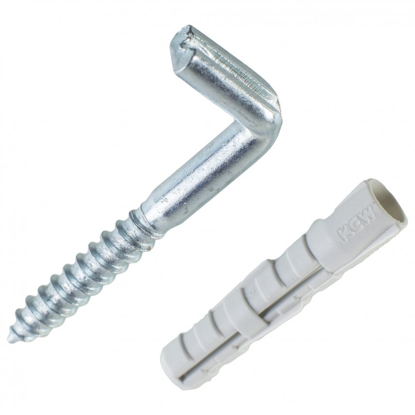

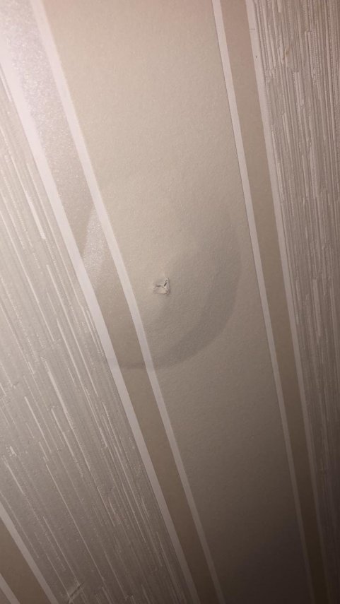

Дыры под крюки12527424.thumb.jpg.c9b8ef409070d825db561296a6d70ff1.jpg, но дело даже не в крючках, просто под ваш крепешь придется глубоко забуриваться. Позволяет ли толщина стены, чтобы не выбить обратную сторону? А то мне вот работу подогнали, после навески шкафчика в соседней комнате))). IMG-20190205-WA0004.thumb.jpg.cba08e9f34d0baf38eae78a83d5c7272.jpg

На этих дюбелях повесится можно, но я не понимаю, а что смущает.
мне подсказали, что это латунь, а не сталь, так что не подходит, высока вероятность разрушения. сам не догадался на сайт производителя заглянуть и выяснить про материал саморезов, теперь на будущее буду знать такой приемчик.
все-таки саморезы рассчитаны на нагрузку натяжения в зоне своей резьбы, а не на консольную нагрузку консольной балки, когда на них действует крутящий момент из-за возникающего плеча выступающей из стены части самореза. здесь уже и на срез нагрузка появляется, и на излом, в то время как закрученный вплотную в стену саморез работает практически только на растяжение.
в том-то и дело, что это оказалась не сталь, а всего-лишь латунь, у нее предел текучести меньше стали

Дыры под крюки
если правильно понимаю, то размер крюков ограничен высотой отверстия, в моем случае это 17 мм. наверное, чем толще крюк, тем высота его вертикальной части больше? крюки с высотой вертикальной части менее 17 мм не слишком миниатюрны для такого шкафчика? или главное - качественная сталь? на каких производителей обратить внимание? не Китай? или не Китая сейчас по сути и нет, и нужно знать какой Китай качественный?
Стопэ!
Для начала: я правильно разглядел, что крепление на шкафчике - это выборка глубиной миллиметров 13, поверх которой на 2 дохленьких саморезика прикручена от силы двухмиллиметровая пластмасска?
Если так, то я бы вообще с другого конца думать начал :)
А вообще похожие конструевинымы неоднократно вешали, крепя их прямо сквозь заднюю стенку, которую специально для этого делали из ЛДСП 16, как и в вашем случае.
Врут и не краснеют. Железяка с покрытием, там латунь и рядом не лежала.
9 минут назад, Рыбак сказал(а):
А если магнитом проверить?
Такие высокие технологии :)))) Достаточно поцарапать ножичком.
