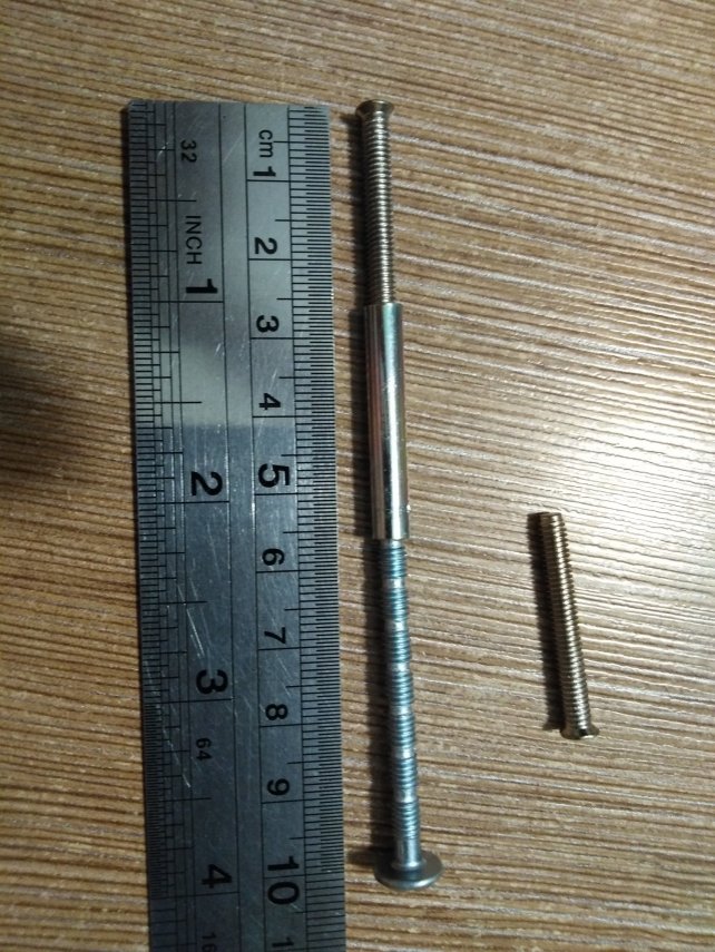

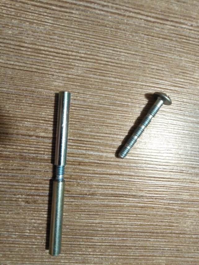

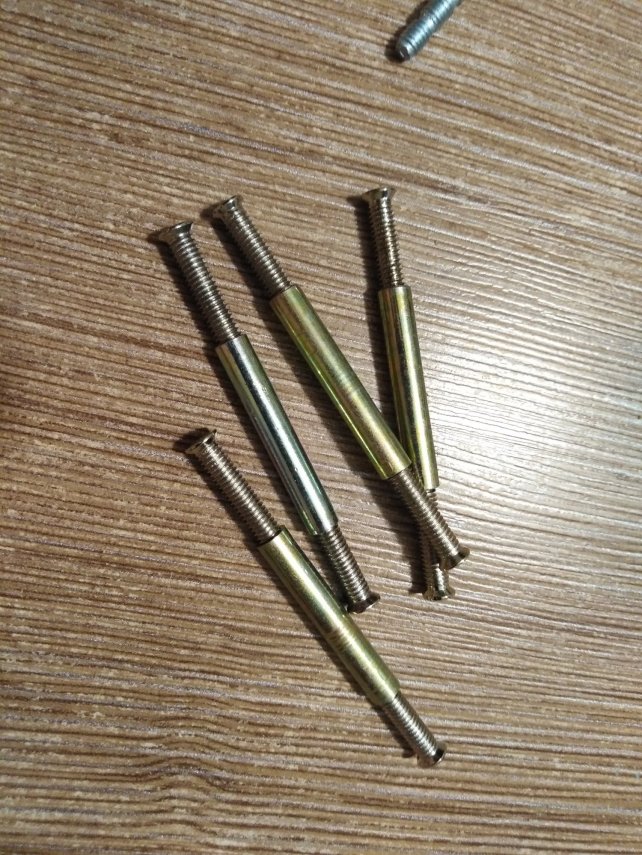

Порылся в "хламе", нашел стяжку и огрызок отрезного винтика. Собствено резьба подходит, но проблема может быть в шляпке, хотя её можно обточить, но лучше поискать винтик под потай.
IMG_20200108_205959.thumb.jpg.0f98923b5e70e62119a6e8684b07d152.jpgIMG_20200108_210157.thumb.jpg.6d584f79c52f6037b2a75df8498f4576.jpg

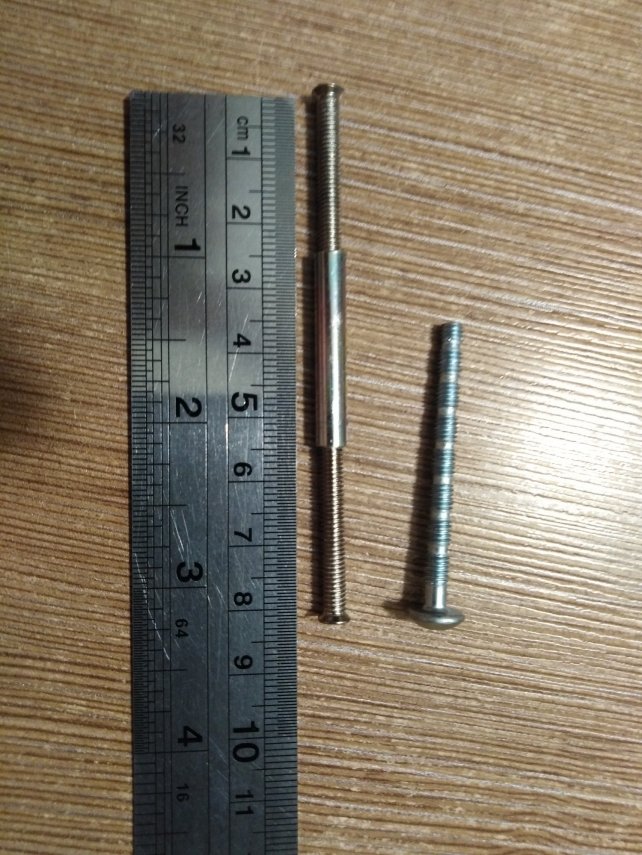

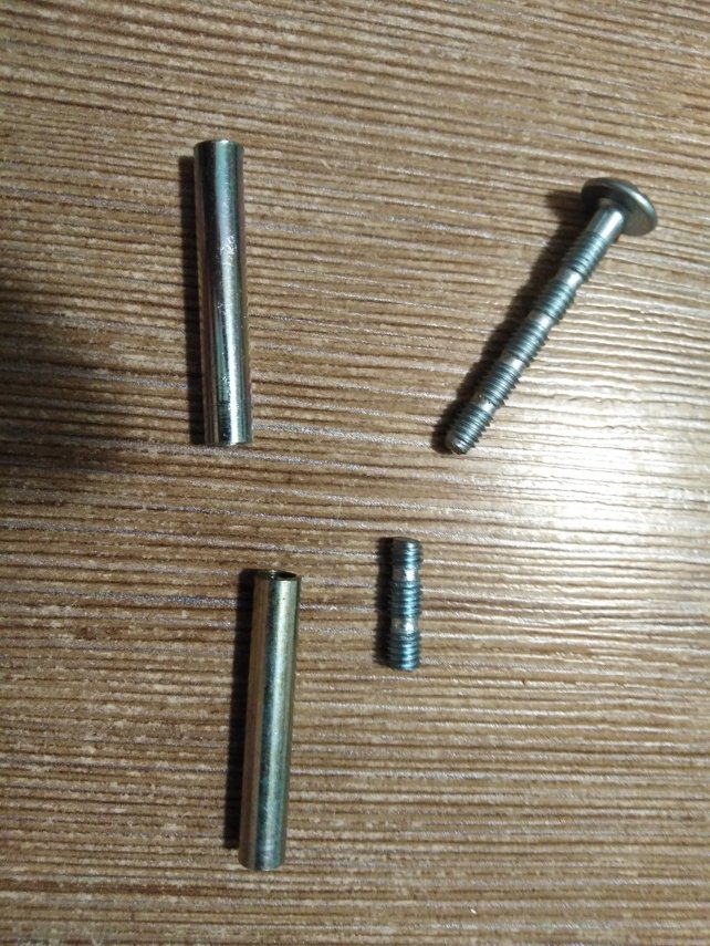

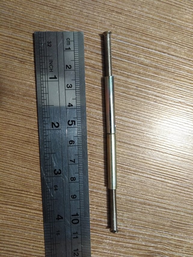

Либо при наличии лишних стяжек колхозим удлинение. Наша задача сростить две втулки в одну. В данном случае берем кусочек резьбы от отрезного винтика и сращиваем две втулки(резьбу желательно, подмотать, склеить, либо долбануть молотком, чтобы исключить самораскручивание в дальнейшем). Ну и всё. Ставим родные винтики и подгоняем нужную длинну соединительной втулочки и болтиков.
