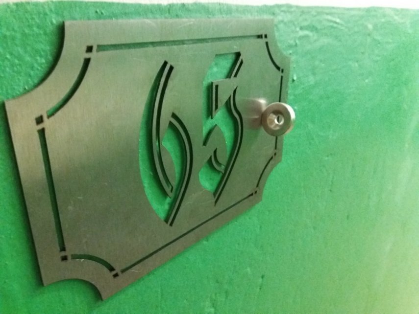

Твой лист неизвестного происхождения. 40Х13 тоже нержавейка. И магнитится.
