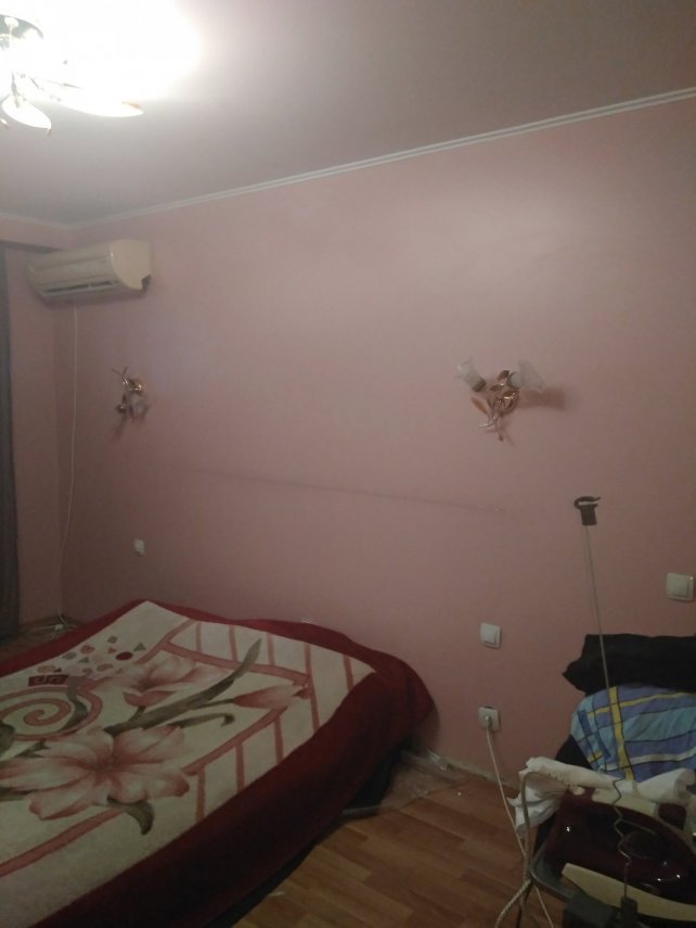

В комнате потолок и фальшкарниз из ГКЛ (без За.Изол.). Нужно звукоизолировать стену. Обязательно ли убирать потолок и карниз или возможно звукоизолировать до их уровня и насколько это эффективно?
П.С. Потолок звукоизолировать не планирую, если придется убрать, то повешу натяжной, но хотелось бы меньших затрат, поэтому создал тему.

Стена блочная, площадь 10 метров, на полу ламинат, слышны разговоры, да и звуки от кровати и на кровати тоже слышны).Сколько между потолками расстояние не скажу, не знаю, квартира была куплена недавно. Сам делать не буду, т.к. не строитель, сделать хорошо не получится, но нужна теория, чтобы знать где сэкономить, т.к. изначально деньги должны пойти на другой ремонт, а тут такая для нас оказалась неприятность с шумом.
Если теория в 2-х словах, то вот:
1. Шумоизоляция должна заканчиваться массивной пластиной, отвязанной от стенки через упругие (силиконовые) подвесы и опоры. Это 2 листа ГКЛ внахлёст. Классический вариант - несущая рама и на ней лист. Но не лучший, покуда трудоёмкий. Листы можно крепить прямо на подвесы.
2. Между стеной и пластиной должно быть что-то гасящее и лучше в 2 слоя, а между слоями "штора" с подвеской вверху из пары слоёв тяжёлого кровельного материала типа гидростеклоизола с суммарной массой до 10 кг/м2
3. Материалов на рынке тьма тьмущая. Всяческие стекловаты, холлофайбер, хлопковые маты. Первые дешевле, последние эффективней.
Вот такая теория получается. + куча нюансов: устранение любых щелей и дырок в стене, а за фальш потолком такая может иметься и надо конкретно смотреть на детали. Толщина хорошей шумоизоляции точно не 10 мм. Готовься отнять не меньше 5 см от комнаты со стороны каждой шумоизолирующей стенки, а то и все 7. Так же надо понимать, что на эту стенку тяжёлые полки не зацепить. Блок кондея стенка потянет, а большая книжная полка станет проблемой.

Скорее всего сделать звукоизоляцию без работ по потолку не получится. Звук из конструкций идет в том числе и в потолок и тот работает как мембрана. Как минимум, придется его минватой забивать.
@Дмитрий 78, ты прав, но не совсем! Вопрос - какое подавление шума требуется, величина сколько? Что значит "слышно"? Вон, подо мной алкоголик шумный жить не давал, а под ним подглуховатая соседка спала прекрасно. И разбираться надо - какой шум, откуда. Если разговорно-телевизионный, так исправные бетонные перекрытия его слабо передают и ещё слабее излучают. Другое дело - гипсовая перегородка. Вот это трындец! Но и она ослабляет сигнал. Остаётся знать - сколько дБ добавить? Может 20-ти вполне хватит?
