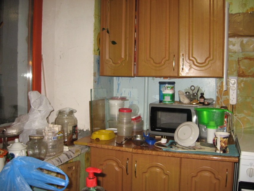

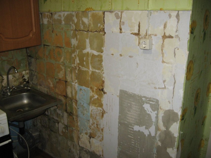

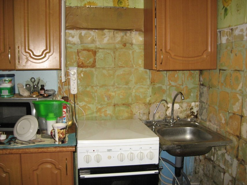

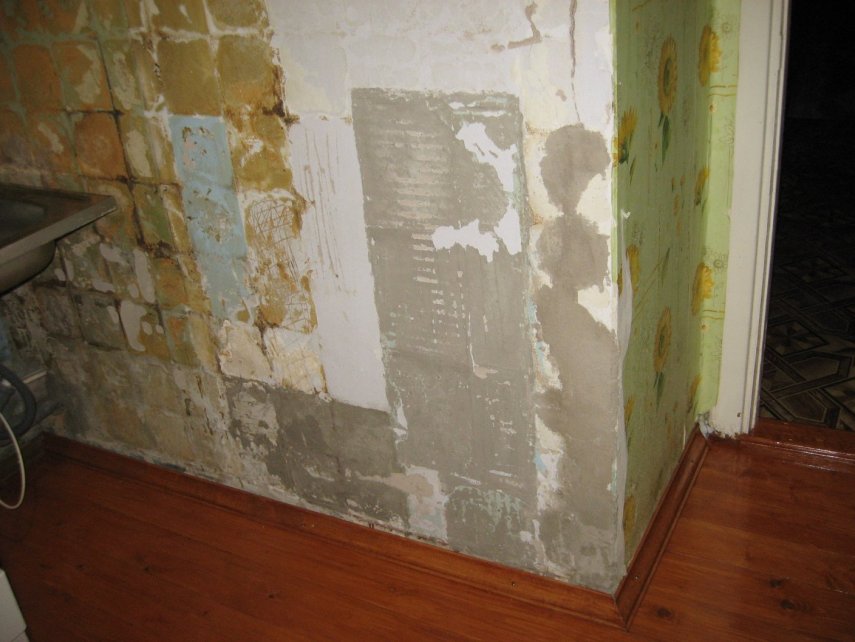

Доброго дня! Есть такая проблема - в кухне у пожилого человека посыпалась плитка. Там было типа фартука. Дому 48 лет. Хозяин тогда по случаю разжился плиткой и на радостях налепил её пока не закончилась. Стыковочных швов не было - всё встык. Пол-стены было покрашено - там лепил на краску. Где побелка - там ещё на какую-то гадость. Даже клей типа БФ применял. Теперь мне предстоит с этим разобраться. Но фантазии как-то не хватает. Подскажите хоть какую нибудь идею. Но в приоритете - всё таки облицовка плиткой. Просто нужно ли делать фартук на всю стену? И за газовой плитой? А ещё там ящики навесные. За ними тоже плитка была.
А что тут особо подсказывать? Снимать и отодвигать всё от стен, зачищать всю поверхность до прочного основания (до стен) и клеить новую плитку.;)
Пожилым людям особо не до красоты, да и пенсия иной раз не позволяет. Если человек достаточно аккуратен, можно закрыть МДФ-фартуком, но если зона мойки останется такой же открытой, не будет устанавливаться тумба, то лучше конечно же плитка.
А так то конечно надо стены чистить, готовить. Может розетки какие добавить.

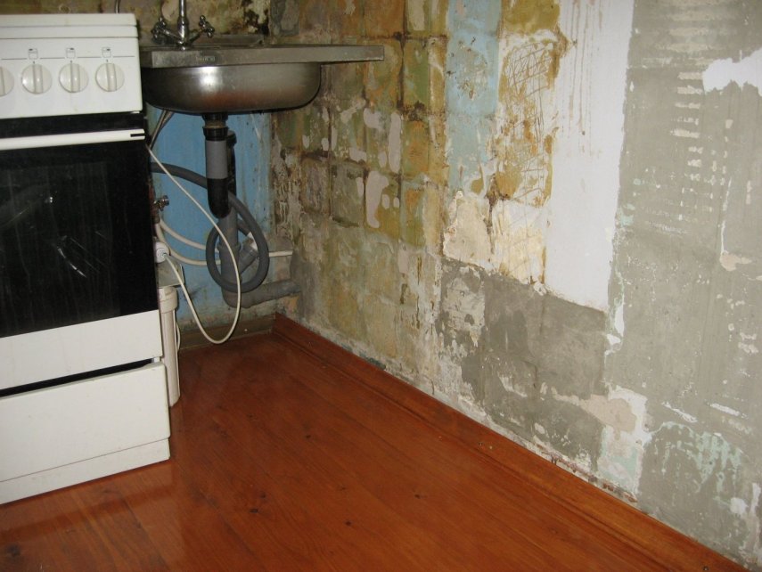

И да, на каналье кажется антиуклон, хотя возможно так смотрится на фото.
Мойка и газовая плита -это однозначно плитка.Как правило до навесных шкафов.А вообще то прикиньте куда будет долетать всякая дрянь.Брызги,жир,пена..Где будет чисто и на фиг плитка не нужна.
Что "зачищать!" - это даже без вариантов. Просто не могу допетрить, до каких пор лепить плитку, а где не плитка - тогда что? А антиуклона там нет - это я такой ракурс взял. А на первом снимке возле угла в коридор стоит стирмашина. Ящики я подниму повыше - мою посуду и или в три погибели наклоняться приходится или... вообщем неудобно.
Эх, сколько он налепил всего. Здесь надо всё сдирать шпателями, пробовать наждачкай. Слышал есть специальная машина по сдиранию краски. Если клей, то поможет растворитель.
В первую очередь очистите помещение и затем до основание соскоблите со стен все что возможно.
