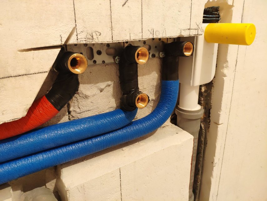

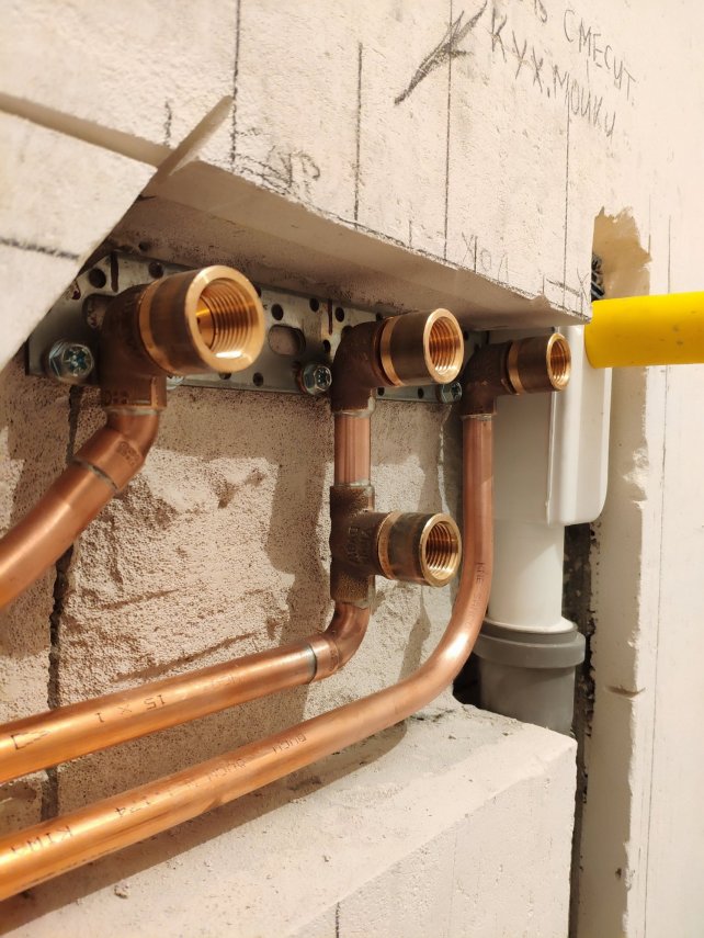

1) Мой сантехник говорит что водоразетки ,если они под гибкую проводку не нужно прикручивать к стене а можно просто заштукатурить гипсовой штукатуркой. можно ли так или будут проблемы?
2) он паяет трубы без их зачистки просто обработав кислотой, плохо ли это ?
@dimmo - водорозетки обязательно следует перед замуровкой обматывать защитной лентой от агрессивного воздействия хим.добавок в мокром растворе.

Гипсовая штукатурка не вредит цветным металлам. Так что большого криминала в отсутствии их защиты нету.
@Technik-san Я же сказал "большого". Ваше "защитной лентой от агрессивного воздействия хим.добавок в мокром растворе" не соответствует действительности. Гипсовая штукатурка в 99% случаев к цветмету (в отличие от стали) не агрессивна. Цементная - часто да.

@zmeygordynich, я не буду рассуждать о совместимости стройматериалов и различных трубопроводов, но вот даже нейтральный ко всему ПП имеет приличный коэффициент теплового расширения. А труба может гулять в диапазоне 60° и выше. Посему активно шевелиться. Ну, вот как тот чувак из ролика :) По этой причине я бы натягивал пенку на любые трубы. Другое дело, товарищ ТС применяет не первые попавшиеся, а "фирменные" материалы, которые очень даже стоят и в смете весят. А как по мне, остатками пенополиэтиленовой подложки обмотал и будет счастье. Красота там не нужна - всё равно всё муруется. Главное - полноценно обмотать.
@steamroller Насчёт шевеления согласен. :) Но как раз водорозетка-то и не должна шевелиться. А вот трубу, конечно, надо в мягкое. С другой стороны, усилия деформации пластика вполне посильны для гипса, так что даже при глухой замуровке ничего плохого не будет (тёплый пол в пример).
@Technik-san Я полностью согласен, что это косяк. Я спорю о размере этого косяка. :) Чаще всего латунь нормально стоит в слабокислой среде гипсового раствора.
