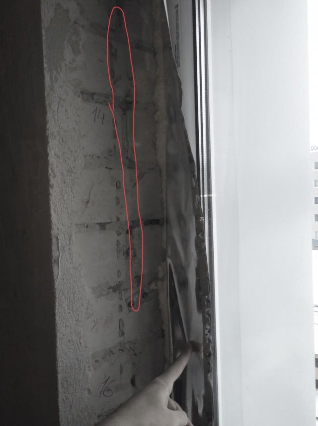

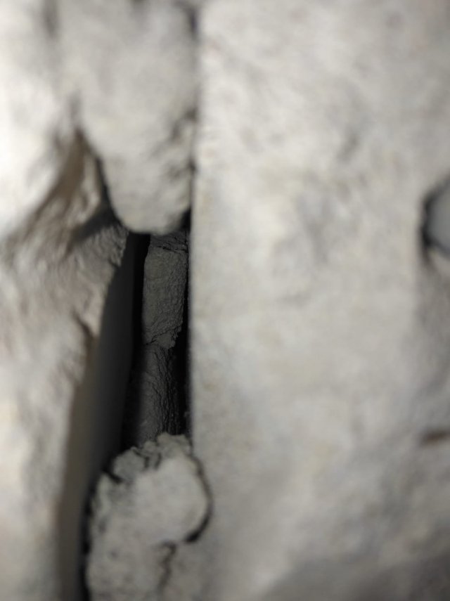

Сильно дует из кладки кирпича возле окна!
Добрый день и всех благ! Такая проблема — возле окна Между кирпичной кладкой очень сильно дует и стена холодная( местами до 13град). Откуда может задувать и как все этот исправить?
Новостройка, стена в один кирпич, потом утеплитель венфасад.
У меня в соседнем доме застройщик "забыл" положить утеплитель между кладкой из газоблоков и кладкой из декоративного кирпича. Собственникам приходилось платить за проведение обследования независимыми экспертами, после чего застройщик разбирал часть фасада и докладывал утеплитель.
Пеной все устраняется. Если все равно стена холодная после этого, тогда имеет смысл утеплить и зашить ГКЛ. Либо по пути указанному выше.
Пеной только со стороны квартиры можно замазать, поступление воздуха не закрываем
Мне кажется, жидкий (напыляемый) пенополиуретан предпочтительней будет. Или теплоизоляционная штукатурка.
Нужно место найти откуда заходит наружний воздух
Для этого нада фасад разбирать.
Кирпич наверняка пустотелый. По пустотам воздух и перемещается. Такое часто встречается.
