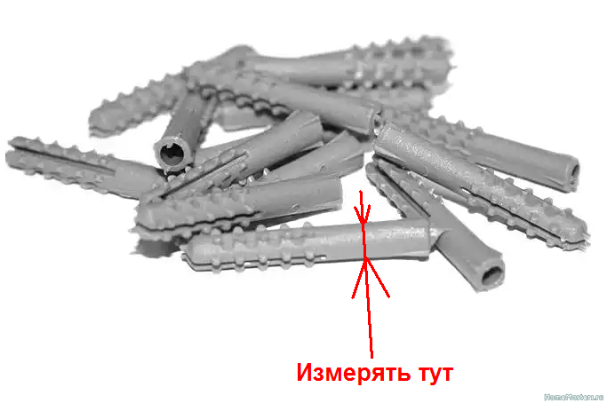

Мне нужно знать какой размер сверла для дюбеля применить. На пластиковом рукаве написано 10 на 60 с одной стороны, а с противоположной цифра 12, он с пупырышками. Я думаю сверло 10 мм. Кирпич/бетон.
10 для кирпича, в бетон может с натягом с молотка только
@Petya замеряешь диаметр около дырки, где нет пупырышков и берёшь такое сверло. Штангель покажет 10 - сверло 10. Имей ввиду, что дыра в стене чуток больше сверла будет - разбивает. Наличие пупырышков, вероятно, указывает на дюбель "ёжик". Кому как, а по мне самый хороший. Но кому как.
