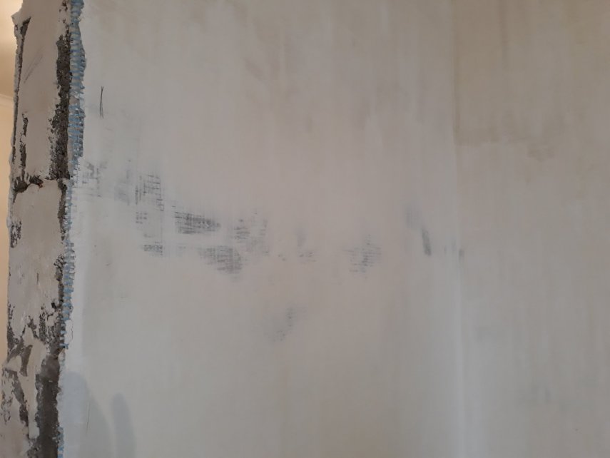

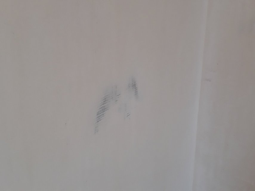

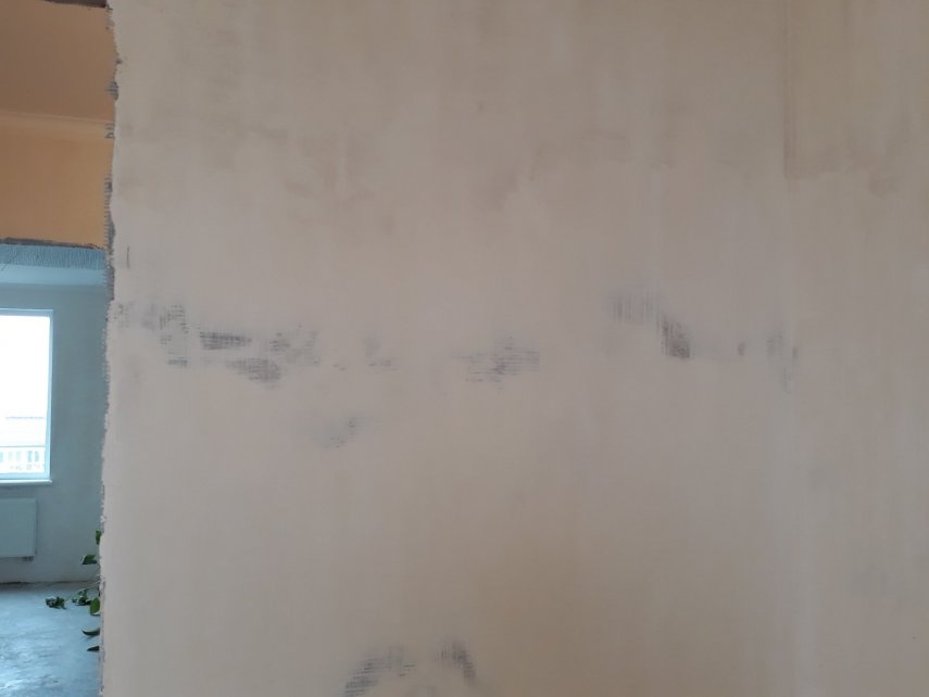

Нужен совет. Есть поштукатуренные под обои стены, в некоторых местах видна сетка, причем где-то поверхность гладкая, а где-то чувствуются неровности.Бригадир (который продолжает ремонт) советует перештукатурить все стены.
Действительно ли нужно ли перештукатуривать стены? Можно ли локально устранить дефекты?
Фото прилагается.
Спасибо!
Шпатлевкой это обычно устраняется.
Но возможны варианты. Фото не информативное. Правило надо взять и ползать по стенам, посмотреть плоскости. Уровнем посмотреть стены хотя бы в районе дверных проемов, потом уже делать выводы.
Тут не штукатурка нужна, а шпатлёвка. Нужно смотреть правилом, где и сколько выравнивать нужно. Нужны как минимум ровные углы, дверные проёмы и сопряжения с полом под плинтуса и потолком. Стены, видно, гладкие, и по-моему даже грунтованные, значит штукатуркой сейчас работать уже ненадёжно без спецподготовки. Отшпатлевать локально - это ничего кроме бугра не даст. Я бы перешпатлевал; возможно, сначала локально, а затем всплошную.
