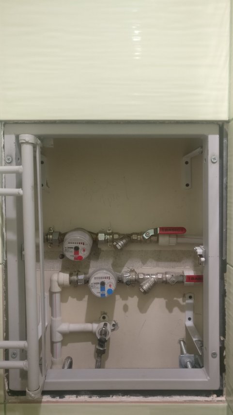

Добрый день.

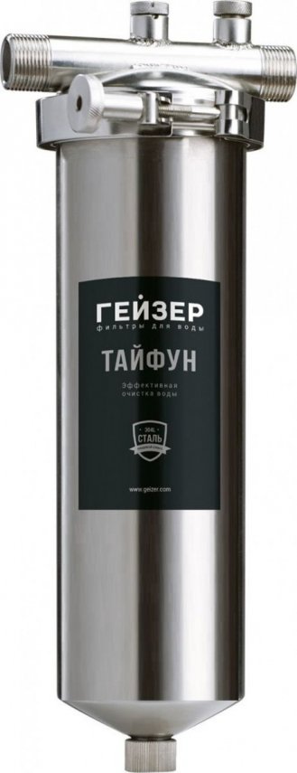

Интересует такой вопрос. Есть ли возможность установить магистральный фильтр, нечто как на картинке,
на линию ХВС. Места мало, но всё же. Проём люка 450х350. Глубина ~200 мм.
PS всего одно фото люка, так как загружать можно только 6 метров. Потрясающе, я считаю.
ПО моему не получится. Поставить-то, может и получится, а вот обслуживать - нет. Я бы люк поменял на более высокий.
