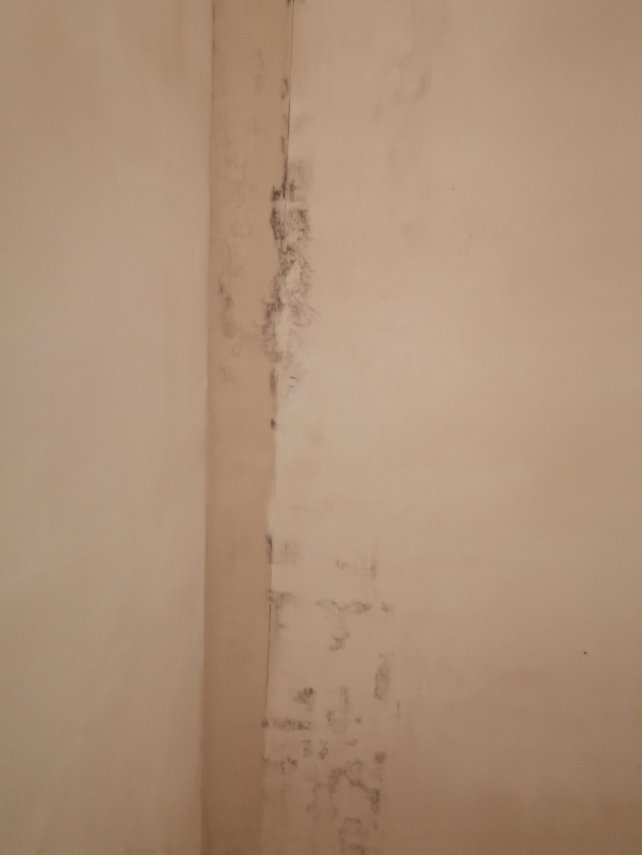

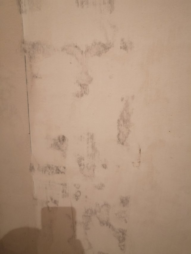

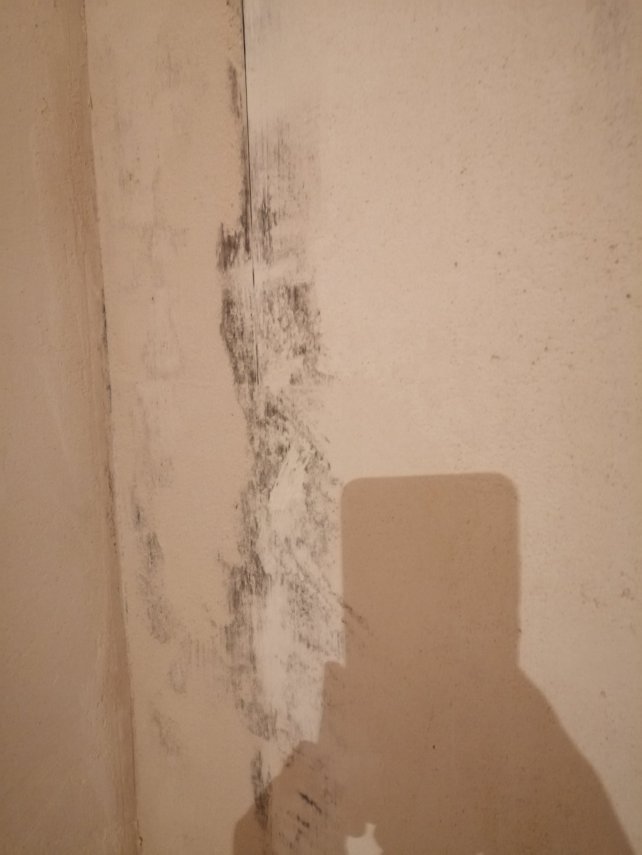

Всем добрый вечер! После нанесения штукатурки, во время высыхания на стене появились черные пятна (стена уличная). Штукатурка до конца еще не просохла. Что это может быть? И как от этого избавиться?
Похоже на обычные продиры и след алюминия от правила. По фото трудно сказать. Ещё напоминает грибок, но он не образовывается и не выступает так быстро. На это нужно 2-4 недели, а то и более. Когда полностью просохнет стена, попробуйте жмыхнуть шкуркой. Если действительно аллюминий - то сотрётся, а если грибок то останется.
Это грибок 100%. Скорее всего там что то стояло, что мешало циркуляции воздуха, как следствие благоприятная среда для грибка. Ситуация, конечно, печальная, но поправимая.
первое, нужно достать маяк, он пошёл ржавчиной.
второе, анигрибковре средство, сушка, чистка.
третье, грунт ст17 (церезит), просушка.
далее слой шпаклёвки, и наблюдение. Если после высыхания шпатлёвка плесень появится, то тогда все прийдется демонтировать.
