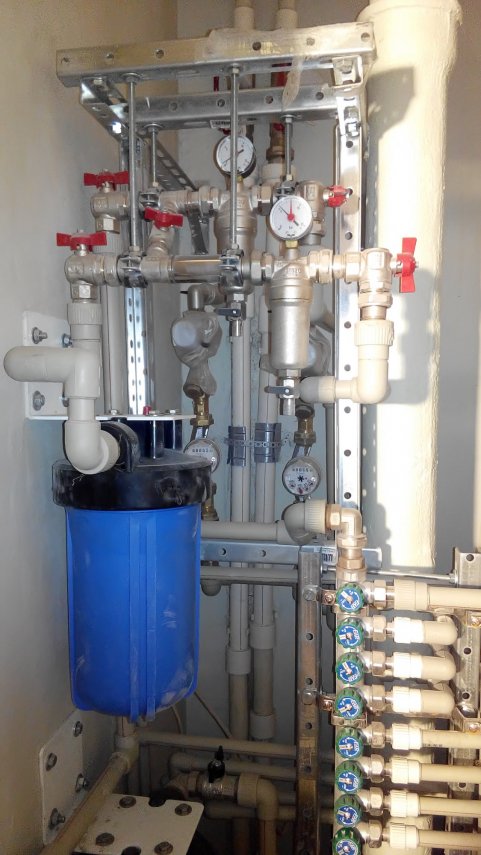

@Дмитрий 78, ты бы ещё подсказал товарищу, что защитно-противо-гидро-ударное устройство можно ставить где угодно, не обязательно на входе рядом со счётчиками. У меня на входе так напичкано, что палец не всунуть. Воткнул под раковину на кухне. Сбрасывает. То же самое касается защитного клапана для водогрейки.
