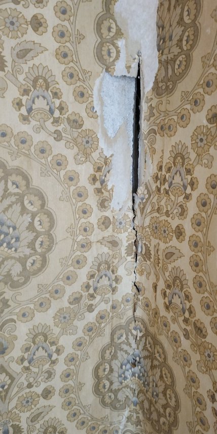

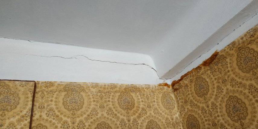

Добрый день. Такая тема. Собираюсь делать капитальный ремонт 3-х комнатной квартиры, в панельном доме. Столкнулся с такой проблемой как трещины по углам. В этих вопросах не силен, поэтому поясню простыми словами. Получается одна стена наружная та что выходит на улицу с окнами, а к ней примыкают вроде как не несущие стены тонкие. Не пойму или это трещины пошли, либо от просадки углы разошлись. Также образовались трещины, в этой же комнате, возле дверных проемов.tmp-cam-334836698497327936.jpg.1de09c3dc8ac0e7b0eaadfa4638bfc67.jpgtmp-cam-1936738168512713432.thumb.jpg.a90806f797bd0dde368073636c8cc264.jpgОбнаружил на углах стен вроде как что-то железное по типу уголков. Так вот, помогите, как лучше решить данную проблему? И из-за чего образовалась данная проблема, просел дом от старости, дом 80-х годов, либо же сосед делал внизу капитальный ремонт ( может быть даже убирал стенки не несущие, этого не знаю). Вообщем, подскажите, как это все лучше заделать. Фото прилагаются.
Это часто встречается. Трещины расшейте, пропеньте, заштукатурьте с сеткой, прошпатлюйте и дальше по плану.
Это зависит от состояния конструкций и фундамента здания. В любом случае, процессы смещения конструкций косметическим ремонтом не остановить, поэтому и беспокоиться смысла нет.
Любой разумный слой цемента не удержит подвижки многотонного здания.
Поэтому трещины будут, и требуется периодический ремонт, что вы и сделаете , запените и замажете
