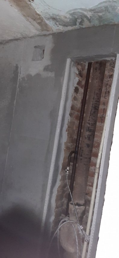

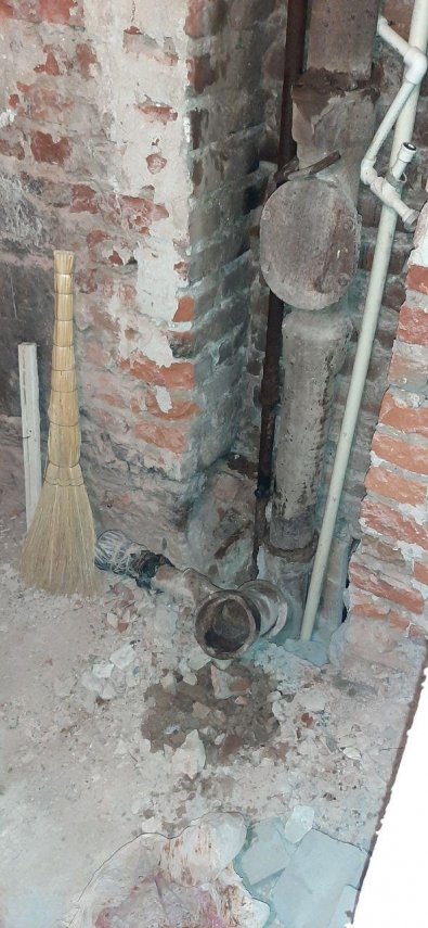

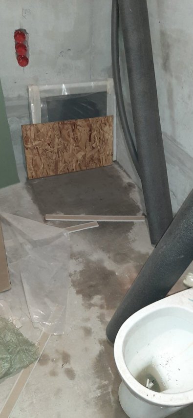

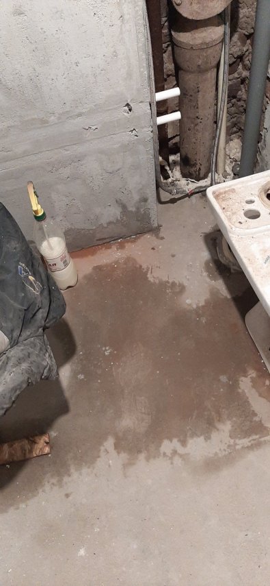

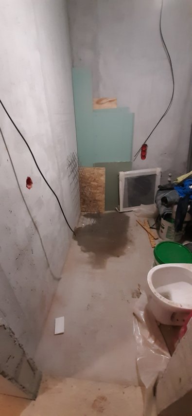

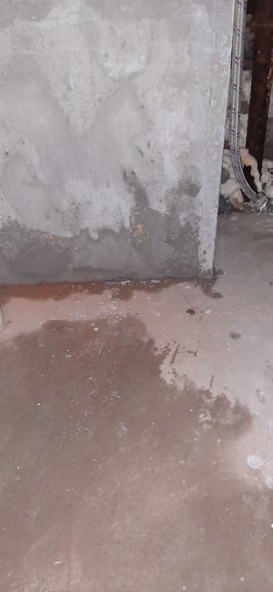

Первый этаж. Делаем ремонт в хрущевке. В санузле наблюдается проблема. После выравнивания наложения штукатурки стен (она была большим слоем, от 1 до 7 см) ротбандом и заливки пола бетонной стяжкой холсим прошел уже месяц или полтора. Однако на полу регулярно образуются мокрые лужи. Особенно если на нем стоят предметы. Если предметы убрать, то места под ними подсыхают, но в промежутке между стеной и полом все равно имеются мокрые места. Как будто протекает, по кирпичу, внутри. Но под полом никаких общедомовых коммуникаций не проложено, только пластиковая разводка труб подсоединенная к чугунному стояку, но сейчас используется только унитаз, никакой воды по разводке труб не течет, ни раковины, ни машинки не подсоединено. Капель мы не наблюдаем летящих откуда то ни было, просто сыро и все.
Известно, что некоторое время назад в этом доме меняли стояк, но прошлый хозяин не пустил в свою квартиру, соответственно провели в обход. Главная по подъезду говорит, после этого начались проблемы у хозяина. Сначала была сырая труба с холодной водой. И стена в районе стояка была вся сырая. После вызова сантехников и оповещения соседей со второго этажа, мастера, которые делают квартиру слышали какой-то стук и что-то похожее на ремонтные работы. Стена в районе стояка подсохла.
Стояк сейчас сухой, также как и труба с холодной водой. Есть небольшое пятно в районе стояка между потолком и стеной. К соседям на второй этаж вроде как заходили сантехники ЖКХ, которых мы вызывали и вроде как у них сухо, но возможно, у них заделана стена со стояком и увидеть проблему сложно.
Подскажите, с чем может быть связана проблема и где искать ее решение? Т. к. сантехники управляющей компании отказываются что-то делать, ссылаясь на то, что мы не видим откуда капает - покажите - тогда можно решить вопрос. Я собираюсь добиваться от управляющей компании принятия мер через различные инстанции, но хотелось бы узнать мнение профессионалов откуда может браться вода, если видимой течи нет? Может ли быть так, что никак не подсохнет стяжка и не ушла вода от ротбанда? Где и как может проходить протечка по кирпичу, если стояк и труба с холодной водой сухие.

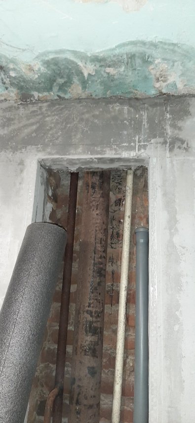

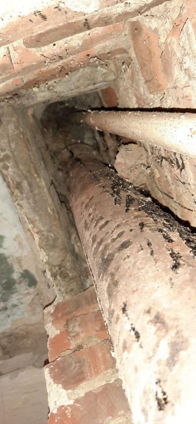

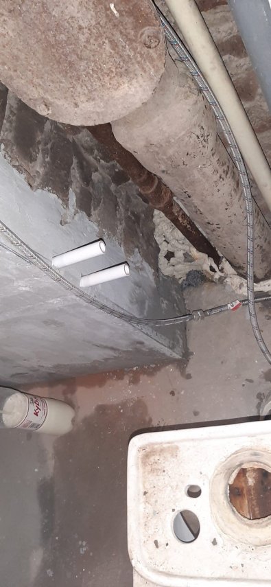

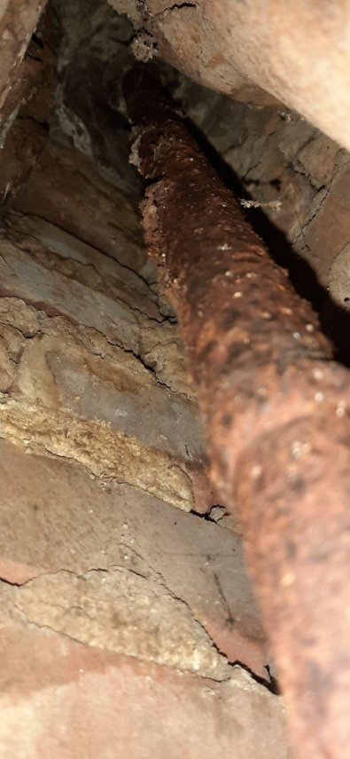

А сверху что за подтёки? Похоже на конденсат, но чтобы убедиться, надо отделить стояки от стяжки. Стяжку аккуратно прорезать в нише и перфоратором или молотком и зубилом потихоньку выбрать. Когда полностью до перекрытия освободятся трубы, будет видно, они ли этому виной. Стояки, конечно, надо было менять, впечатление от них грустное.
Да, я как раз и говорю, про подтеки сверху, на потолку и стене, объяснение этому может быть только одно - у соседей подтекает, т.к. наш потолок - это их пол. Сегодня был на квартире, вокруг унитаза все подсохло - сухо. Однако, места, где стоят стройматериалы на стяжке - лужицы и все также сырость между стеной и полом, как на выложенных фото.
Стояк вроде не гнилой, сухой. Мысль о том, чтобы поменять стояк есть. Но заставить это сделать управляющую компанию как и нужно же будет согласие соседей? И в данный момент, хотелось бы решить основную проблему - устранить подтекание, пока мы видим, что не факт, что стояк это вызывает, иначе бы он был сырой. Хотя труба с холодной водой в районе перекрытия соседей вроде сырая. Фото прикрепляю (вверху перекрытие)

В принцие должна высохнуть уже. Хотя если помещение изначально сырое. Так вообще проверяют "готовнотсь" стяжки, кладут что то на поверхность и если через некоторое время кондесат, то еще сырая.
Трубы ваши у меня доверия никакого не вызывают. Менять их надо без сомнений и сожалений.
