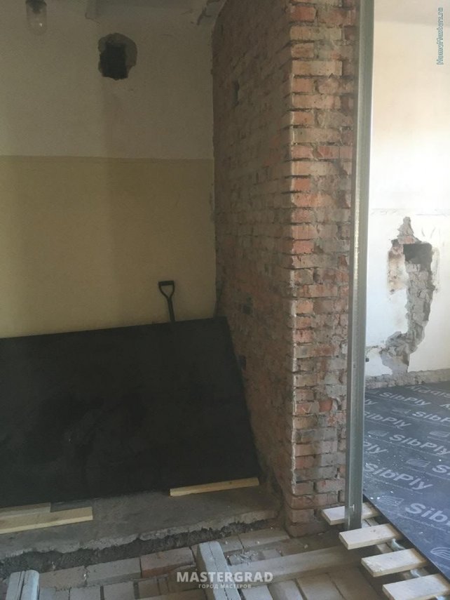

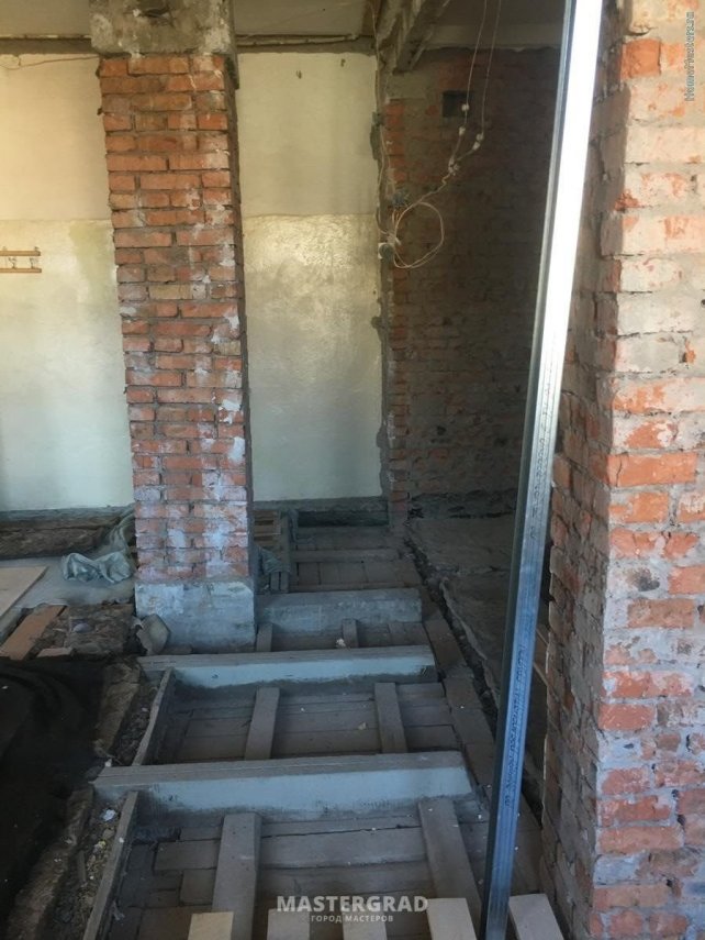

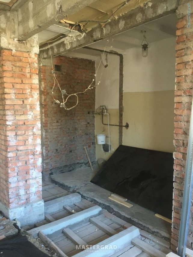

Здравствуйте.
Спасибо кто уделит время и поможет разобраться с задачей !
Имеется сталинка второй этаж.
Планирую расширять ванную комнату.
В санузле бетонная плита перекрытия, а в коридоре деревянное на лагал.
Я планирую увеличить на этот коридор.
В ванной комнате будет на полу керамогранит, на стенах плитка.
Все прекрасно но:
Я планирую:
1) отштукатурить кирпичные стены + кирпичный столб по маякам
2) под предполагаемые стены положить доску 50 на лаги ( что бы стена опиралась на плоскость доски, а не на лаги) собрать каркас и подвести ГВЛВ в два слоя ровно к штукатурке !
3) постелить звукоизоляцию , закрыть ламинированный фанерой , в два слоя плёнка , стяжка 3 смс с фиброй и сеткой !
И тут самое интересное.
На форме однозначного ответа нет, но пришел к тому что стену надо возводить на перекрытия ( в моем случае на лаги )так и были стены сделаны . На лаги бросали бруски и возводили на них стены ! Логично.
Но деревянные перекрытия неустойчивые к вибрациям , и когда соседи хлопают дверьми вибрация передаётся по всему полу !
Мои лаги в отличной форме !
После этого я понял - что моя стена на деревянном перекрытии будет тоже вибрировать и заглушить я не смогу ( так думаю я ) .
Следовательно в местах стыка ГВЛВ и кирп.стеной сможет образоваться трещина и кафель может лопнуть !
Я не хочу получить такой результат.
Может ставить стену на стяжку , но тогда я дам нагрузку на стяжку целиком , и как бы она не лопнула рядом с перегородкой .
Или делать все как я написал но только первый слой подводить ровно к стене , а второй нахлест под клей на стену
Добрые умные мастера подскажите как мне правила сделать эту задачу

А что вы называете "лагами"?
Чтобы уйти от листовых материалов и сильно не грузить перекрытие. Я так понимаю топикстартер хочет налить стяжку 3см на фанеру, это видимо ограничение по высоте. Этого же явно мало, треснет плитка или отщёлкнется на примыкании фанера/бетон. Но если всё таки оставить "фанерный" вариант пола, тогда может быть посмотреть в сторону кварц-винилового покрытия пола?
Что касаемо стен, возможно сделать нахлест ГВЛВ на кирпичную стену и потом уже штукатурить в получившуюся плоскость. Понятно, что при больших вибрациях и такое примыкание может лопнуть, но это немножко крепче, чем сделать обычное примыкание на каркасе к торцу колонны или стены.
Мне кажется надо по балкам стяжку на сетке 8мм залить и сверху стены ставить.
