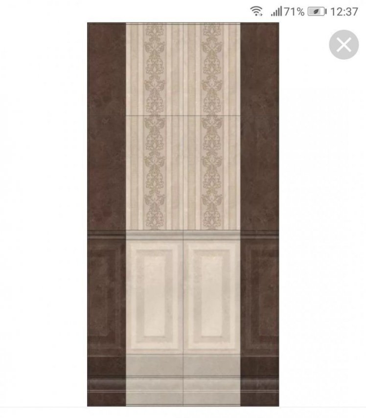

Здравствуйте. Помогите пожалуйста. Купила плитку и тут началось, мои рабочие не знают как положить плитку, что бы верх не поехал.
Плитка Керамо мораци - Версаль настенная.
Внизу есть плинтус, просили строители найти компанию, которая порежет все углы плиток на 45', потом сказали, что не получится резать, так как у пеня верхние плитки с полосой и они тогда сразу потеряют вид. Предложили заменить нижние плитки на ровные. Подскажите, пожалуйста, как правильно сделать запил, что бы плитки не потеряли свой вид?

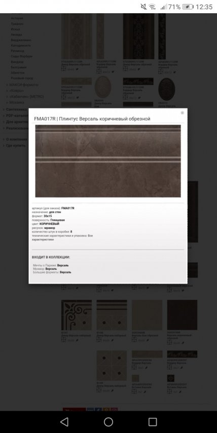

@Дмитрий 78 есть плинтус (15*30) его хотели подрезать ина 45, потом идёт борюр и дальше плитка 30*60, далее бордюр 30*5. Плиточник говори, если всю плитку начать резать по углом 45, то вся красота на основной плитке (представлена в бежевом) цвете на картинке сразу пропадёт и плитка будет среза, полоса соевого угла будет меньше, чем справа.
Как сделать так, что бы плитка не пошла шахматным порядком и основная бежевая плитка не потеряла основного вида?

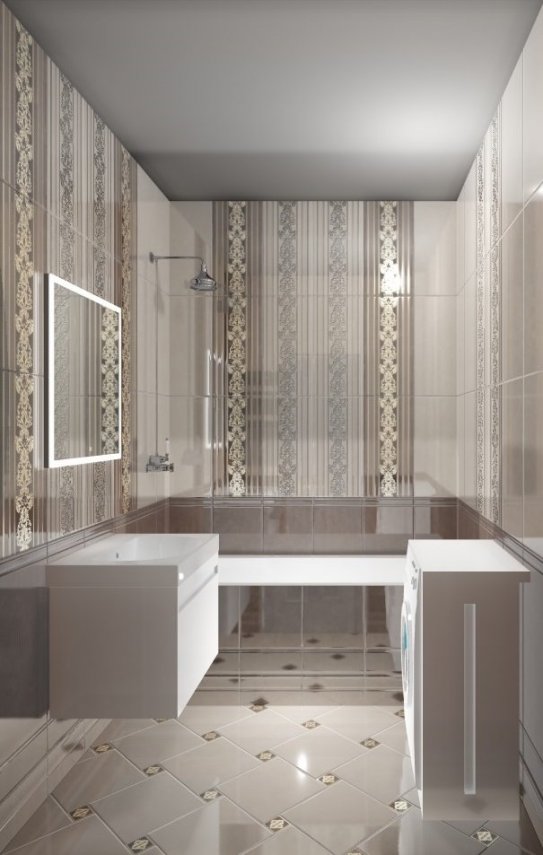

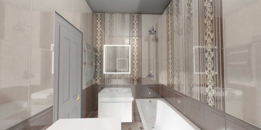

@KGB рисунок из магазина. Мне рисовал дизайнер, сейчас прикрепляю фото и там всё было чётко.
Стенка за раковиной. Проблема в ней. На картинке видно 4 вертикальные полоски с рисунком, саму крайнюю если заполнить, то рисунок становится не ровный и если сделать под 45 самый первый нижний, то плывёт у них верх.
Хотят ровную плитку, что бы не резать под 45, а просто сделать стык, но это не выход из положения я заплатила и возврату не подлежит плитка.

@AN63555 плывёт рисунок. Если внизу все плитки на 45, то эту резать нельзя, так как получится ассиметрия сторон, следовательно это ведёт к сдвигу всего верхнего ряда. Вот надо что бы этого не было
