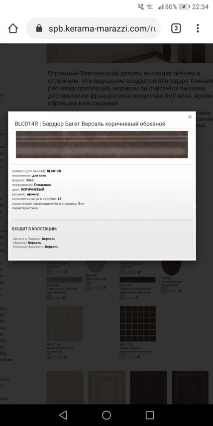

22 минуты назад, AN63555 сказал(а):
А сейчас присмотрелся : а почему узкие бордюры на первой фото и последней разные? ВВели в заблуждение теперь я хз кто что не понял.
@AN63555 эти товарищи делают мне ремонт во всей квартире, если приглашать, так новую бригаду. Либо они цену набивают, либо умеют укладывать простую плитку.
А теперь хорошо увеличьте первый рисунок и посмотрите на ТЕ бордюры.

То ли лыжи не едут, то ли я какой то ни такой. Когда делается заусовка внутреннего угла, номинальный размер не меняется))))) просто если делается заусовка на плинтусе, тогда заусовка будет по всему углу.
сложностей не увидел. Геморрой - да) но все делается.
