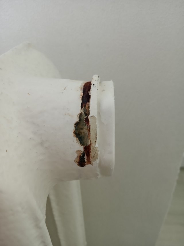

Здравствуйте, возникла такая проблема. Радиатор красился перед началом отопительного сезона. Сегодня с утра заметил чуть влажную каплю ржавчины на батарее. Вытер, осмотрел. Увидел, что рядом как бы взбухла краска, отковырнул. Сперва замотал бинтом пропитанным герметиком, потом снял бинт, так как побоялся, что трубу ещё больше разьест( герметик с уксусом
). Вместе с обмоткой сошла ещё часть краски. Поверхность чуть влажная. Теперь замотал смесью соли, цемента и алебастра. Менять батарею желания нет, потому что боюсь повреждения обоев и линолеума (от болгарки и сварки) Завтра хочу попробовать заделать водостойкой холодной сваркой плюс сверху хомут с резинкой. Вопросы: 1) Могла ли быть появится ржавчина и влага из-за конденсата или труба пропускает? 2) Как лучше заделать это проблемное место хотя бы временно? (Герметик, холодная сварка, горячая сварка, соль, цемент, алебастр, хомут с резиной и т.д.) 3) Что будет проще(дешевле) снять секцию(так как она крайняя) или поставить новую батарею?
Вся мазня сверху не поможет. Надо менять подмотку. Как полумера можно подтянуть заглушку или чуток её приоткрутив мотануть подмотку и обратно закрутить, но это не надолго. Проявилось это сейчас видимо из-за понижения температуры в радиаторе. На старом чугуне такое не редкость, зимой пока греет на полную всё нормально, весной как убавляют температуру или отключают отопление начинает капать. Температурные расширения и старая подмотка.

Заранее прошу прощения за глупые вопросы.То есть получается течет в месте присоединения заглушки к батарее? Для того чтобы подматать нужно будет отключать стояк? Какие могут быть последствия если ничего не предпринять?
Течет резьба. Стояк нужно отключить, если радиатор отдельно не перекрывается, заглушку выкрутить, почистить, Лен намотать, на место поставить.
