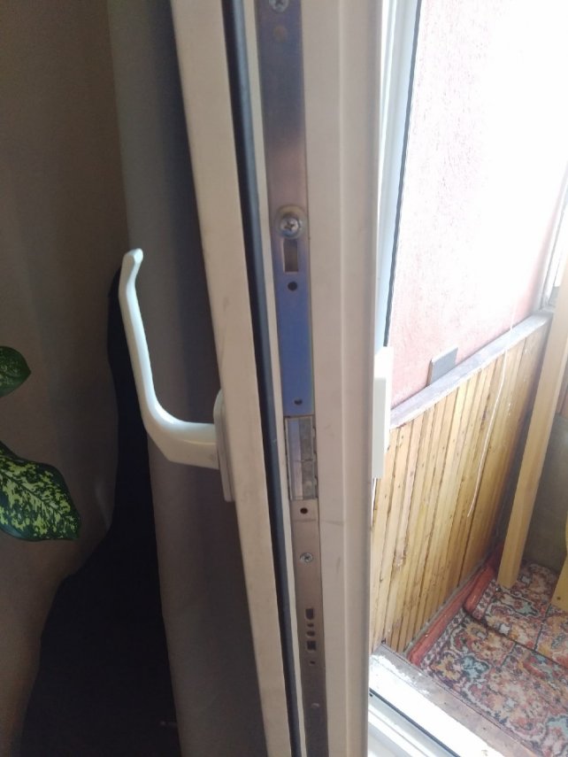

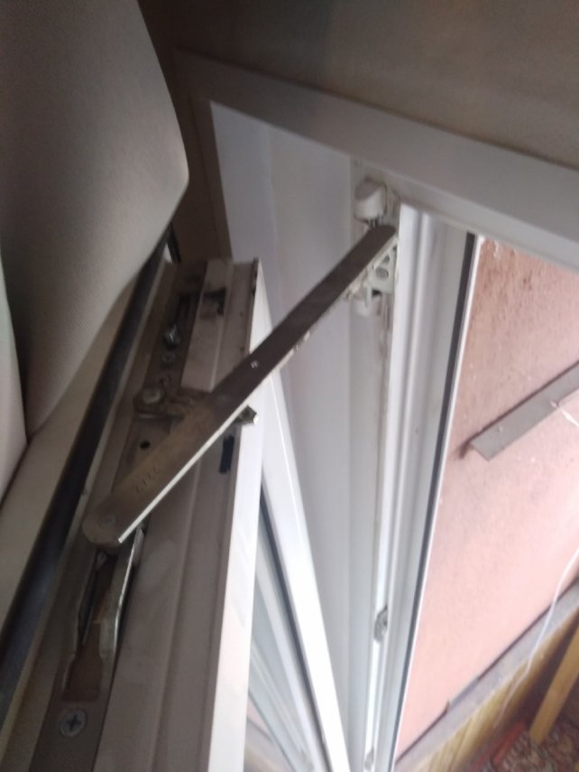

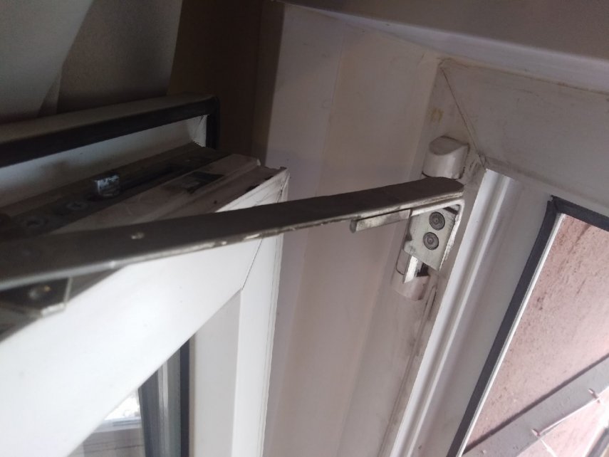

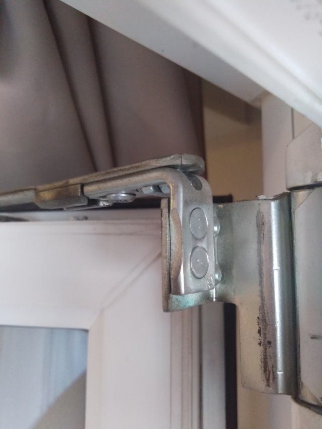

Произошла типичная история: балконная дверь открылась в двух плоскостях, и что-то никак не получается вернуть её обратно.
В интернетах в основном советуют или найти блокиратор (сбоку на дверь, на верхней пелте), но я его не нашёл, или порегулировать дверь по высоте - пробовал, не помогает.
Может быть посоветуете, что ещё можно предпринять с такой дверью для решения проблемы, прежде чем вызывать более рукастого человека за деньги?
Бывает иногда подобная ситуация - дети хаотично дёргают ручку при открывании и дверь клинит в ненормальном режиме.
Она любит переключения в чётких положениях.
В конструкции особо не разбирался, но из практики, не плохо смазать все металлические детали и особенно скользящие сочленения (я смазывал силиконовой смазкой-спреем), заодно по резинкам пройтись.
Обычно просто, из наклонного положения с чётко зафиксированным на месте низом, с энергичным хлопком (бух) её закрываю (предварительно посмотреть, что нет явных перекосов и дверь не может биться о косяк), потом чётко закрываю полностью (ручка вниз), а потом открываю в чётком положении ручки (горизонталь, потом вертикаль - проверяю). Возможно она слегка провисает, но у меня вроде резерв подъёма уже исчерпан.
Фурнитуру ставил Siegenia.
У меня фурнитура Wink Haus, но принципиально они все вряд ли различаются. Тоже пару раз с таким сталкивался. Помогало вот что - ставил ручку в положение между "открыто нараспашку" и "откинуто" (в вашем случае - 10 часов), выравнивал створку, закрывал ее и поворачивал ручку туда-сюда. В каком-то положении она проскакивала дальше в нужное положение и створка вставала на место и начанала работать как надо. Просто нужно поймать нужные промежуточные положения ручки и створки.
