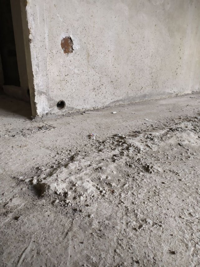

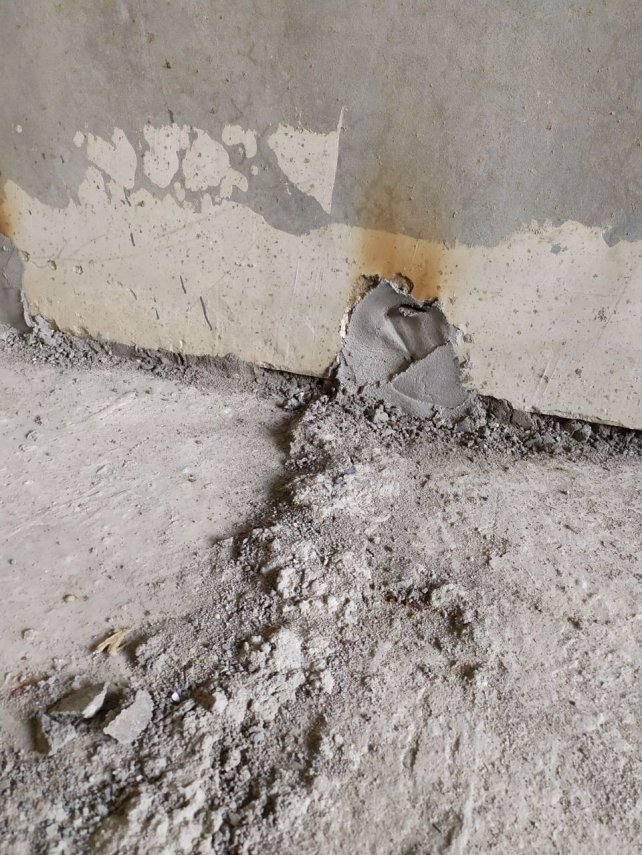

Ремонтники говорят стяжка нормально ляжет и на такое, верно ли это?
Бугры из очень прочного цемента, ремонтники говорят что если сбивать перфоратором, будут трещины и сколы бетона внутри стыков, типа это ерунда и на качество 5см стяжки никак не повлияет. Так ли это или заставить сбивать?

25 минут назад, Дмитрий 78 сказал(а):
Вы что же, стяжку прямо на плиту лить планируете?
Сначала полиэтилен с захлестом на стены, затем стяжку, потом тонкую шумку от топота и ламинат
А надо шумку (вот поэтому стоит сбить и подровнять гипсовой смесью любой), стяжку, стандартную подложку из сшитого полиэтилена и ламинат. По-вашему будет значительное нарушение нормативов сп "защита от шума" 99%.
Плохая идея. Наросты сбить, песчаной подушкой пол в горизонт выровнять, если кривой, потом шумоизоляция, потом стяжка 50мм с армированием сеткой 4*100*100-150*150мм. Вдоль стен демпферная лента.
К сожалению застройщик сделал низкие потолки, поэтому все в доме делают так. Вопрос, если делать сразу стяжкой, и только затем небольшая подкладка
