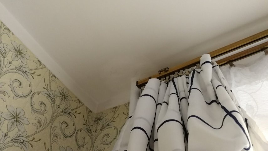

2 часа назад, Александр Андреевич сказал(а):
У Вас на потолке стеклохолст. причём фигово отшпатлёванный.
Я больше скажу - он вообще не шпаклевался, просто покрасили.
11 минуту назад, rtkk сказал(а):
А возможно ли произвести шпаклевку/покраску всего потолка не запачкав обои?
Можно, укрыв стены защитной плёнкой
Не заморачивайтесь сильно, попробуйте локально зашпатлевать эти места, зачистить и покрасить. Какой краской красили? Перекрасить вы всегда успеете. Не будет там особо фактура различаться, у вас там не светодиодные наверное ленты по всему периметру расположены. Ничего в этом страшного нет, вы сами справитесь, главное вера в себя(в вашем деле) !
Краску наносить кистью, снизу слегка как бы постукивая по потолка создавая похожую шагрень, либо взять губку для мытья посуды и ей попробовать такой же техникой нанесения.
Не заморачивайтесь, пробуйте и не бойтесь ! Удачи, успехов!?
к сожалению, понятия не имею(
Это особо и неважно. Видно, что водоэмульсионка.
16 часов назад, rtkk сказал(а):
Комната примерно 16 м2, сооринтируйте пожалуйста, если нетрудно, сколько могут стоить подобные работы?
У нас 4-5 т. руб. В Москве раза в два, думаю, дороже.
Понятно что не алкидная. Как же оттенок, матовость (чтобы закрасить локально, а не весь потолок)?
А-а, ты про это... Оттенок будет отличаться даже если краска таже, из-за воздействия пыли и света. Ну а матовость тоже будет разная: на свеже отшпатлёванном участке структура будет "лысее", но матовее, а оттенок светлее, т.к. свет сильнее отражается и рассеивается. (ну а пигмент, наоборот, может быть свежей ярче). Так что после локальной покраски лучше всего покрасить всё сплошняком.
Алексей Alex

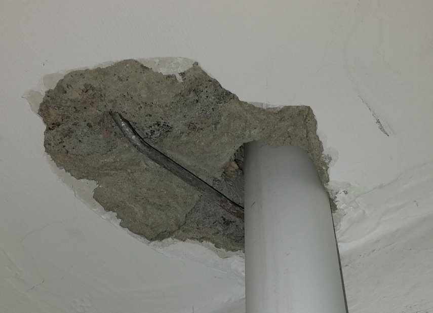

Всем добрый день! Похожий случай с потолком. После замены труб, на потолке образовался скол вокруг PP-R трубы (см. фото). Подскажите пожалуйста, чем его лучше заделать? В наличии есть ротбанд, бетоноконтакт. Будет ли вообще держаться такая конструкция? Или загрунтовать, а потом просто зашпатлевать? В этом случае какую шпатлёвку выбрать? У кого какие есть мысли?
Благодарю за внимание!
skol
Железку надо покрасить, предварительно всё обеспылить. Затем навести немного ротбанда и аккуратно замазать эту выбоину. После если понадобится то ещё разок подмазть, потом зашлифовать это место. И покрасить
Всем здравствуйте! Делюсь, чем всё закончилось. Всё получилось (см. фото). Конечно, не еврорЕмонт, но в рамках моих штукатурно-малярных умений и навыков, как мне кацца, норм получилось. Из материалов использовал грунтовку (в одной комнате всё-таки промазал бетоноконтактом, а во второй - грунтовкой глубокого проникновения. Отпишусь через годик с инфой, как всё будет держаться по прошествии года), штукатурку ротбанд, Краска вот такая: (убрал ссылку под спойлер, чтобы не посчитали за рекламу). В 2014 г. потолок покрашен водоэмульсионкой от Тиккуриллы, но с цветом почти угадал - разница в тоне есть, но только если сильно всматриваться. В остальном меня всё устраивает. )
Всем добра и писа (мира, т.е.)! )))
