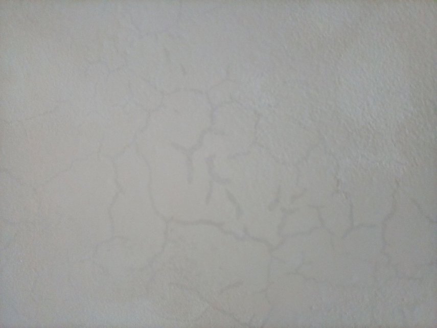

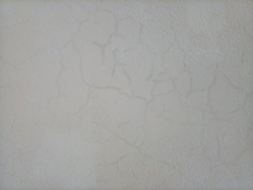

потолок бетон,2 слоя блика,грунт акрил,сколько то слоев финишная текс,грунт акрил до стекольного блеска, краска текс мойка, спустя 10 лет решил покрасить, грунтую и вижу на намокшем такое)) визуально все ровно а там что внутри все порвало как тракелюр))
Обычное явление. Сеть усадочных микротрещин. В трещины влага глубже проникает, вот они и проявляются в виде тёмных полос. Высохнет - опять не видно и следа от них. Раскрытых трещин нет? Штукатурка на потолке не бухтит? Шпаклёвка не отслаивается? Можно красить и не париться.
Однако, для пущей надёжности лучше поклеить флизелин, стеклохолст или обои под покраску. Покрасить и ещё лет десять не вспоминать о потолке.
визуально ровно как с новья, только грязно за 10 лет то)) косяки краски немного шкуранул я тогда первый раз делал такое ну и дальше покрашу.
