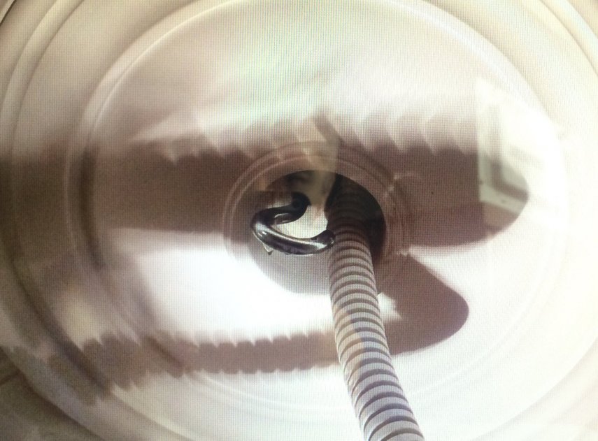

Уважаемые коллеги, нужен Ваш совет, после ремонта в бетонном перекрытии (внутри полости, дом 70-но года постройки) есть крюк примерно 6 мм диаметром, просто просверлено отверстие и на пластиковом дюбеле крюк (стальной очевидно), глубина см 5 - 6 в потолке наверное. Люстра тяжелая, 13-13,5 кг, на фото вся конструкция.
Когда вешали крюк не думали что будет тяжёлая, а рабочие с азартом пытались повиснуть рукой на крюке дескать выдержит, теперь вот волнуюсь выдержит ли он на самом деле !? Прошу подсказать по опыту.
Сейчас сложно переделать под анкер в силу обстоятельств.

@Sutold по правилам потолочные крепления делают только анкерами. По существу же это параноидальное противопожарное требование, и вполне можно, особенно если дюбель нейлоновый. Для проверки повисите на нем сами. :)
Благодарю, повиснуть не получиться, высоко, воспринимает как юмор... важно понять по опыту, вешали ли подобный вес на такие крюки, понимаю, что лучше анкеры и технология, но хочется уже повесить, но волнуюсь ?
Да любую тряпку проденьте и повисите, или пусть вешальщик повисит. Вполне нормальный крюк.

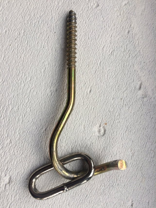

Ранее люстра весела на этом 10 лет, он точно 6 мм диаметром и больше, то есть, на который хочу повесить сейчас, однозначно тоньше внешне ...
Крюк точно выдержит, если поставлен хорошо. Радиус его мне не нравится. Я бы подогнул.

Вы имеете в виду установленный в потолке ? Второй просто для примера, его мы поставить не можем, он толще диаметром
Буду пробовать, спасибо, в целом ясно, поскольку далека от этой темы, отсюда и столько вопросов ))
