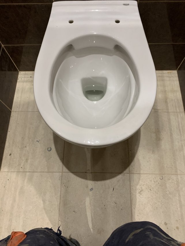

Колхоз сделал производитель, так что твой не колхознее будет.;) Я бы так и оставил, только чуть поглубже затолкал, чтобы не видно было.
2 часа назад, Андрей Р сказал(а):
Если у кого то есть другое решение, буду рад услышать. «Колхоз» оставлять не хочется)
Это что за унитаз? У Густавсберга специальная хрень - "штаны", изнутри вставляется. Может силиконовая трубка лучше подойдет?
Густаберга есть так называемые направляющие потока, на обычные как правило ставятся, на инсталляцию не видел. Регулировка арматуры не дала результата... унитаз grohe инсталляция делафон.. весь мозг мне выел))))
Так и сделал. Брызги ушли... а вот внутренний голос где то в далеке души кричит «что ж ты делаешь»)))))))))))))))
я на инсталляции видел.
Если увидите, напишите, может найду где...
Попробуй в представительство густавсберг позвонить. Может у них есть.
