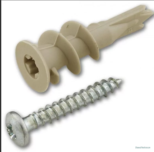

@Дмитрий Радаев 7 кило "на срез" сработают типовые ввёртыши для гипсокартона. Но я их не люблю. Это картинку повесить или коврик.

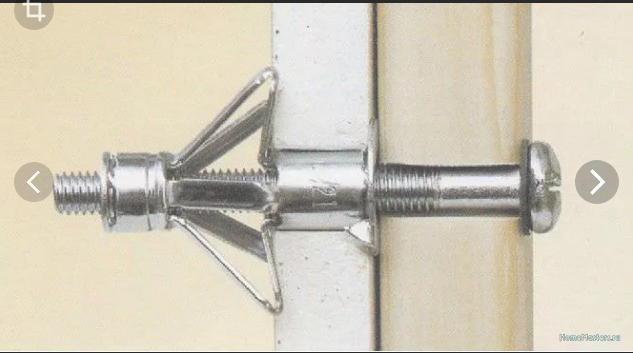

Но лучше что-нибудь типа моли. Тут нужно учитывать геометрию полки.
Шикарно будет магнитом подгадать, чтобы моль влез в профиль.

Профиль известно где, но шляпка Молли не будет всей силой давить на плитку, к которой она будет прилегать в отверстии? Плитка не лопнет от давящего воздействия на нее постоянного?

Будет. Лопнет. Если ты её всей силой затянешь. А ты не тяни. Ты крути спокойно, чтобы винт раслющил бабочку внутри на нужный размер. Для этого потренируйся хотя бы на деревяшке такой же толщины и обороты винта посчитай. А если не будешь со всей дурниной крутить, а крутить сильно хочется всегда, всем и каждому, кто старается :) , ничего не поломаешь.
Рабочее усилие как раз не на плитку, а с внутренней стороны на гипс. О как! Им точно плитку не раздавишь. Я же нарисовал.
И по случаю совет дам. У моли 2 зубчика. Если в кафель суёшь - шарахни у дырки две прорези чем-нибудь алмазным. Дремелем или надфилем алмазным. Зубчики туда и войдут. Это от проворота.

Получается сверлю в плитке отверстие, чтобы пролезал дюбель Молли (скажем, 8мм), заодно просверливаю гипсокартон и профиль за ним. Вставляю молли, шляпка остается перед плиткой, потому что она в отверстие не пролезет, далее закручиваю, но не до тех пор пока сил хватит, а просто до разворачивания молли (замерив это на "стенде"). У меня получится развернувшийся молли внутри, прилегающая к отверстию зубчиками шляпка дюбеля и торчащая на несколько миллиметров головка винта, на которую я и навешу крючки полки?
Правильно понял?
