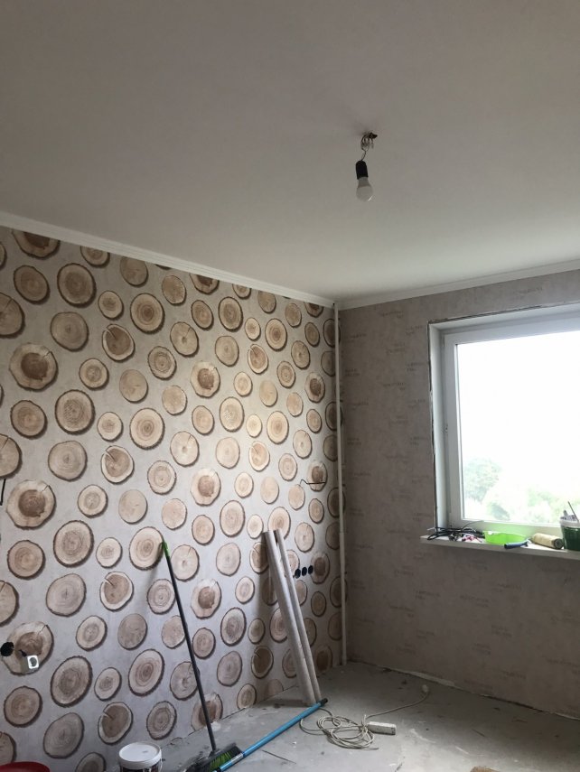

посде высыхания шкурим, грунтуем, красим. Как то так должно получится)92C8241E-C285-4EF1-AA24-8338D1317BB8.thumb.jpeg.2f252a3b49f472c16de2b39abc88828c.jpeg

Ну это прям если потолочная люстра будет. Если свет будет вниз, с лампочкой особо можно не заморачиваться... человек себе делает, и врядтли сделает так чтобы за это заплатили))))
32 минуты назад, Дмитрий 78 сказал(а):
А если утром или вечером свет косой будет в окно?
Я ж и фото выложил... косой свет только от лампы которая светит на потолок, иначе никак косого света не будет... проверено лично... когда просят дешевле, я делаю два слоя финиша пастой и порой даже не вышкуриваю полностью, от света из окна получается эффект «натяжного потолка», а вот если планируется потолочный светильник, тогда по-любому прожектор и на пол дня шкурки)))))
