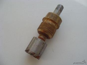

Скорее проблема не в уплотнителе, а в износе седла крана - плоскости в которую упирается кран-букса. Исправляется шлифовкой шарошкой.
sharoshka-instrument-dlya-remonta-smesitelya-m1657.jpg.59a6607d7fb74e6b119505587903c85f.jpg
