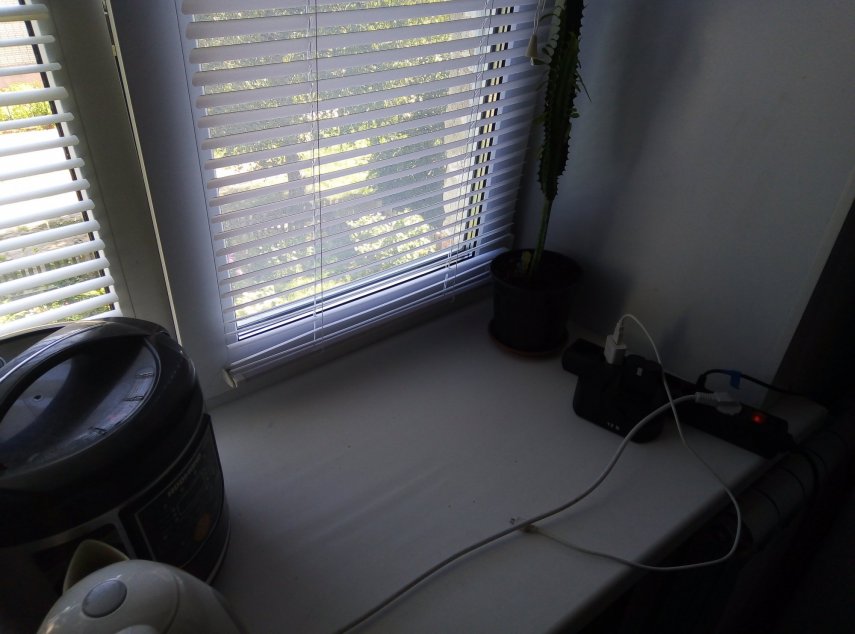

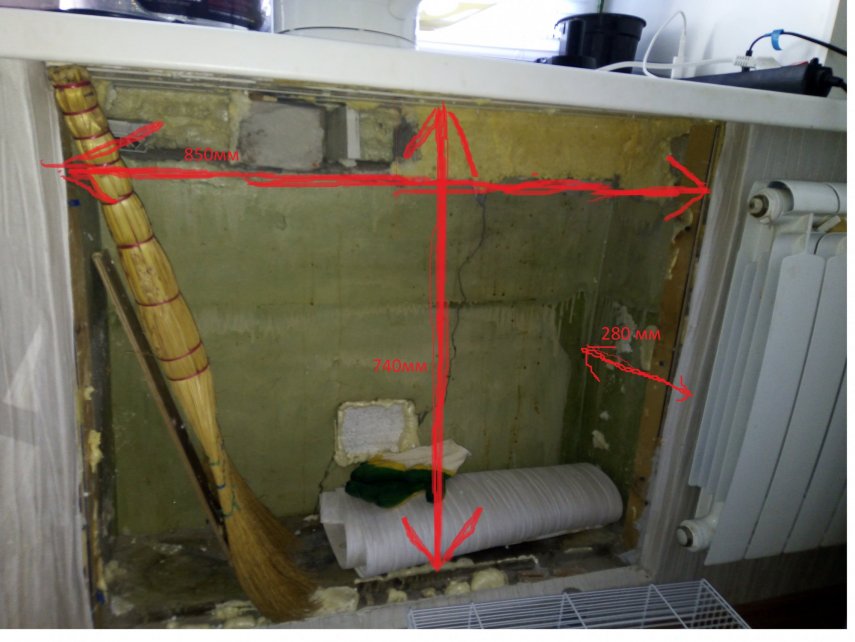

здравствуйте! квартира хрущевка пятиэтажка, увидел в интернете что вместо советского холодильника ставят под подоконник стиральную машину, соответственно так же захотел. от прежних хозяев он был просто закрыт фанерой,вчера разобрал и удивился что в нашей квартире он не такой глубокий, у знакомых такой же проем раза в два глубже. так вот кто знает, можно ли перфоратором изнутри снять кирпич, нужно углубиться еще сантиметров 15...... стена толстая примерно 700мм,на фото видно. и кто знает,не будет ли от машинки на конструкцию дома в этом месте сильных нагрузок? хотелось бы как на фото.

Если толщина стены позволяет, то почему бы и нет? Нагрузки на подоконный просткноу нет никакой. Главное внешнюю облицовку стены не разрушить.

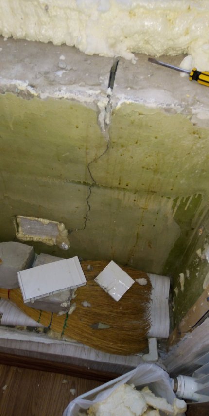

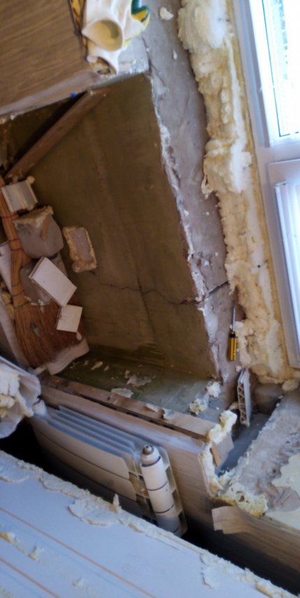

спасибо! а вот подскажи еще, трещина в стене, она и снаружи такая же, по цементному шву......если начать долбить перфоратором ничего не навредишь дальше? и если толщину стены оставить в длину кирпича норм будет?

Вы уверены, что это кирпич? По фото - не похоже. В любом случае, изнутри я бы проармировал сеткой.
да, дом кирпичный, пятиэтажка. стена из белого кирпича.
@passat702 слушай Диму! Он прав: надрезаешь болгаркой и скалываешь. Иначе можно дров наломать. Я такие фокусы проделывал. Самое правильное - надрезать узкими полосками и легонько так сколачивать.
