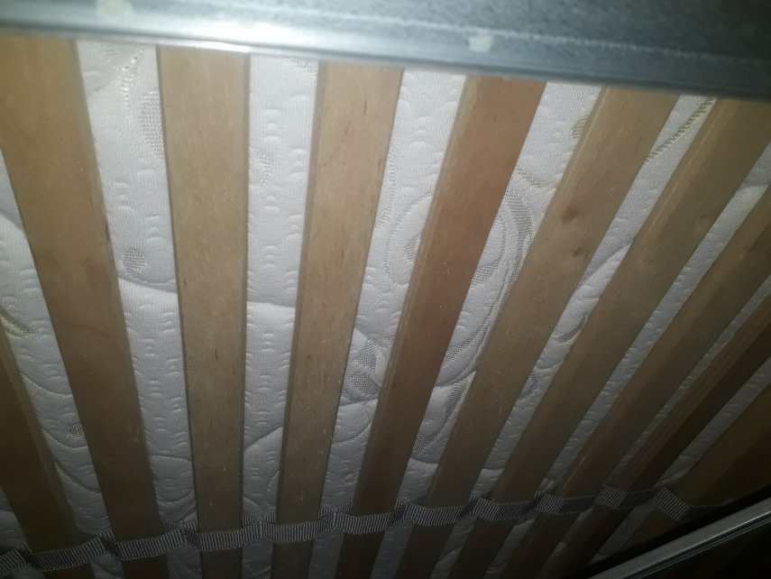

А лак акриловый подойдет? Ламели то изогнутые не потрескается лак? Под кроватью нет ничего.
15969711738381019549454
20200809_140714
Вот какие со стороны матраса они серым чем-то покрашены а снизу ничего....смываю пепекисью а она как пыль опять вылезла...:(

СтОит отодвинуть кровать от наружной стены.
Возможно, это даст воздухообменом под кроватью повысить температуру и снизить влажность.
Ламели с нижней стороны попробовать протереть обувным воском без захода на боковые стороны, давая впитаться и без фанатизма.
Изначально новые ламели (те, что докупал) уже были покрыты неким блестящим слоем, типа лака, с обоих сторон (торцы - нет).
@Ольга З метацид. Смазать пораженные места ламелей, дать высохнуть до нагрузки. С ним много какие средства есть с красивыми названиями, но искать лучше по действующему веществу и смотреть по его концентрации. В сущности, пойдет даже хорошая противогрибковая грунтовка. Да в конце концов, медный купорос (сульфат меди). Перекись неэффективна - разлагается и испаряется в минуты.
