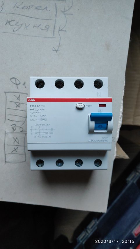

Коллеги, столкнулся со следующей проблемой: сделана разводка в доме, собран щит, на входе стоит четырехполюсное вводное УЗО АВВ 40а 300мА. Потом все расходится по группам. Каждая группа защищена групповым УЗО 16а30ма. Система введена в эксплуатацию, протестирована. Все работает, продолжается отделка. Сделана шпатлевка, укладывается плитка. Примерно через 3 недели при включении в двух комнатах света стало выбивать вводное УЗО. Еще через неделю проблемных комнат стало 3. Без нагрузки на проблемных ветках УЗО не выбивает.Откинул на вводе в щит земляной провод. Ситуация не меняется. Дом каркасный, с землей контакта нет. Проверил мегаомметром сопротивление изоляции от щита до разветкоробок. Все в порядке. Взял лампочку в патроне, подключил напрямую к нижним клеммам вводного узо (ноль и каждая фаза поочередно) - УЗО срабатывает. Отключил вводное УЗО - система работает нормально! Я в ступоре!

IMG_20200817_201555

Снизу ничего не отключал. Срабатывало на любой фазе. Сейчас еду протестирую его на столе. Если покажет, что исправно, останется только щит перебрать. Странно, что не сразу проблема вылезла, а через 3 недели после запуска. Аналогичная проблема именно с вводным трехфазным УЗО была у знакомого электрика, которому я доверяю. Он в итоге ее решить так и не смог. В итоге убрал вводное и оставил групповые однофазные.
Протестировал узо на столе - работает нормально. Вывод, видимо в щите утечка. Буду щит перебирать.
