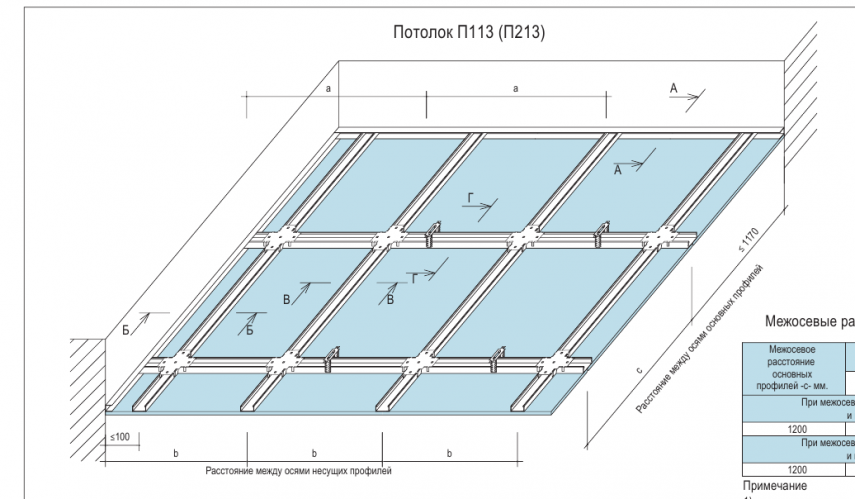

Если делать по стандарту как для ГКЛ-потолков, то должен получиться одноуровневй каркас. В схеме Кнауф он называется П113.
Вот такой:
Однако, не понятно к чему надо крепить края ПВХ-панелей.
На схеме расстояние между основными профилями и параллельной им стеной должно быть не менее 1170 мм. То есть достаточно большое расстояние.
Также по стандартной схеме Кнауф к направляющему профилю ППН-28х27 (который крепится к стене) подшивка не крепится вообще.
И получается, что края ПВХ-панелей будут висеть в воздухе.
Как лучше сделать крепление краев ПВХ-панелей?
1) Может просто прикрепить панели к ППН-профилю? Нарушив тем самым рекомендации?
2) Второй вариант. Прикрепить дополнительные основные профили поближе к стене. Например на расстоянии 15 см. Тогда расстояние от крайней точки крепления ПВХ-панели до стены будет небольшое и край панели не будет болтаться.
Посоветуйте, как лучше сделать?

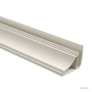

Рекомендации Кнауф относятся к ГКЛ, чтобы собранный щит "гулял" свободно без фиксации к стенам, что может привести к образованию трещин между отдельными листами. ПВХ крепи где угодно. Проблема больше в оформлении углового стыка со стеной и ПВХ панелями. Для этого существуют специальные направляющие профиля, в которые ПВХ панель просто вставляется без дополнительной фиксации.
