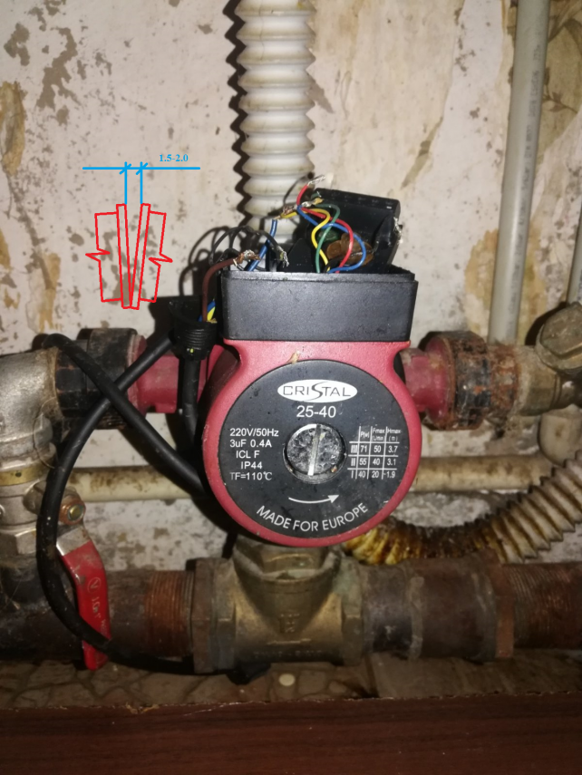

Перекос фланца циркуляционного насоса порядка 1.5
Если не течет, зачем трогать?
Если визуально не нравится - поправьте.
Мне вообще в целом состояние системы на фото не нравится. По мне, там уже все пора перебирать.
Перебирать. Прикиньте, какой там момент на излом создаёт такая гайка с перекосом. Рядом шаровый кран с наружной резьбой...
Змей Горыныч, Ви говорите перебирать...
Что это даст? Изменится геометрия самих элементов?
Уменьшится угол "уголка"?
Вместо 90 градусов он станет 85 градусов?
Дима, дело в том, что если бы там всё работало, тогда без проблем.
Никто ничего бы не трогал.
Но я сейчас в ситуации, когда нужно заменить насос, по причине того, что старый вышел из строя или просто сгорел.
И нужно установить новый насос.
И в чем проблема? старый снять, новый поставить уже как надо, без перекосов.
14 минуты назад, Дмитрий 78 сказал(а):
... старый снять, новый поставить уже как надо, без перекосов.
Это как?
Уголок подогнуть?
Перекос из-за отклонения углов не только уголков, но и осей резьб от осей труб (образно, даже прямой удлинитель это уголок, просто угол маленький). Надо попробовать подобрать такое угловое положение деталей, чтобы перекос ушел. Возможно, и уголок поменять. Или гофру влепить.
Дмитрий извиняюсь, думал что это понятно.

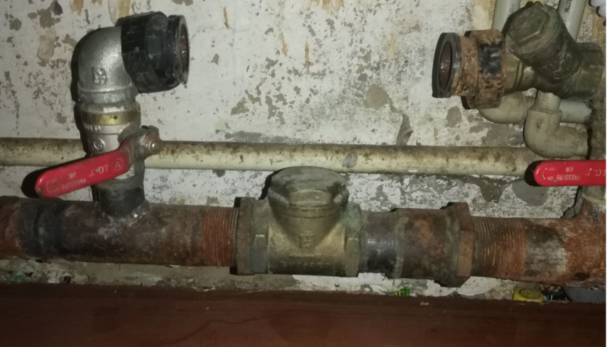

С правой стороны точно такой же отвод, просто немножко длиннее на длину фильтра.
Так что приподнять там на чуть-чуть никак не получится.

Не ну по поводу гофрированной трубы для подключения газового котла, я знаю что это такое, но чтобы в системе отопления, на 1,5 дюйма?
Если после установки не течет, то и не трогайте. Лучшее, как известно, враг хорошего.
Либо слева тройник отрезать, резьбу нарезать и ровно прикрутить.
Дмитрий, во-первых должен Вам сказать большое спасибо что Вы до сих пор выдерживаете моё занудство.
За это я Вам очень благодарен.
Во-вторых не понял, что значит отрезать тройник и нарезать резьбу?
Т.е. где там тройник и где нарезать резьбу?
Слева у вас горизонтальная труба, в нее врезан отвод - получился тройник. Отрезание его с запасом на детали для подключения, нарезание на трубе резьбу, прикручиваете тройник, кран, удлинитель, и т.д.
Только опять же, зачем все эти сложности, если этот узел работает и проблем не создаёт?
Возможно получится прикручиванием справа удлинителя перекос выправить.
... но тогда перекос будет справа.
Можно его по крайней мере усреднить таким способом, чтобы он стал одинаковым с каждой стороны, при этом он станет в 2 раза меньше.
