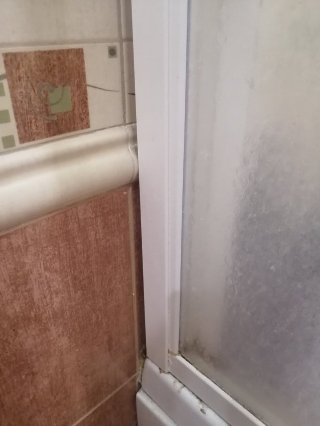

Добрый день. Подскажите, каким образом можно обрезать бордюр при установке стеклянных дверок на ванну? Проблема на фото
IMG_20200923_154123
Я бы не стал резать бордюр, ибо экран помрёт раньше плитки, а пропил в бордюре уже будет не исправить. Расмотрите вариант подгонки рамы под изгиб бордюра, во всяком случае пластик легче точится чем керамика.
