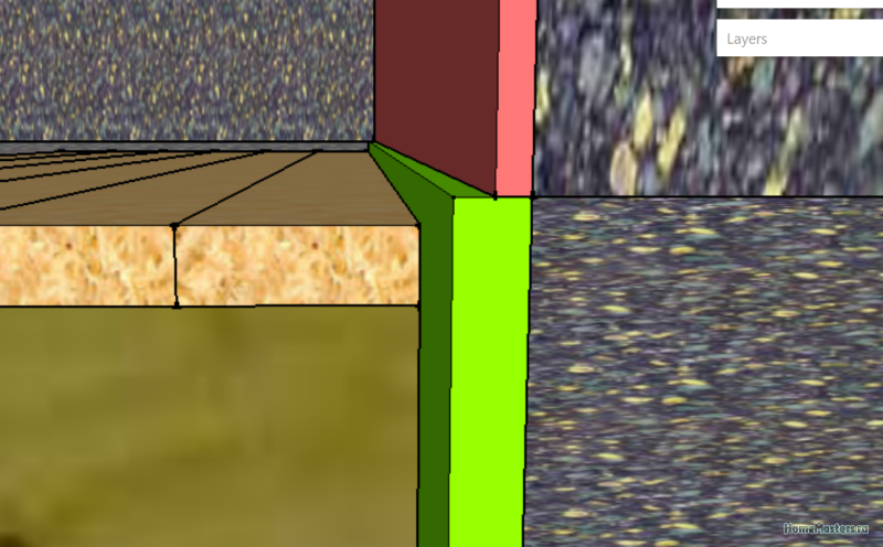

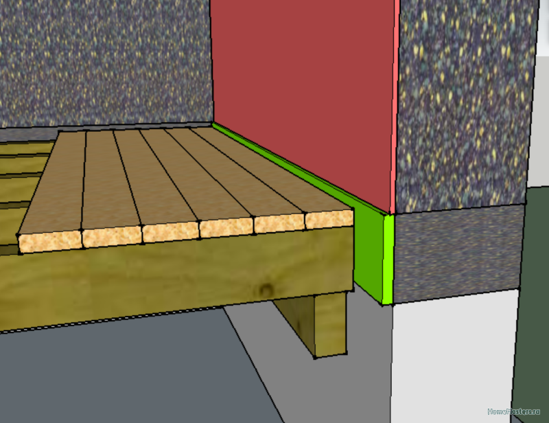

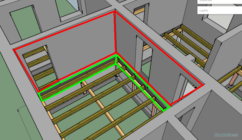

Рассмотрим на примере одной комнаты (две стены):
До того как я установлю балки пола мне необходимо будет оштукатурить часть стены на уровне полов - выделено салатовым цветом (иначе потом к ним уже не добраться). Когда полы будут готовы настанет черед оштукатуривания стен над полами - красные области.
Может получиться что салатовая и красная штукатурки окажутся в разных плоскостях (для зеленого не буду проверять стены по всей высоте, а просто оштукатурю толщиной 1.5 см. Для красной придется подгонять маяки как следует). Или верх зеленой штукатурки окажется немного выше или ниже полов - например если балки будут высотой не 20 см, а 19 см => 2х1 см = 2 см => зеленая штукатурка окажется на 2 см над полами. Плюс, вдруг толщина красной будет не 1.5 см (как зеленая), а 1 см или 2 см => в штукатурке образуется ступенька, которую придется как-то 'прятать'.
Вряд ли тут можно что-то придумать, но решил на всякий посоветоваться, может у Вас будут какие-нибудь идеи.
12 минуты назад, Дмитрий 78 сказал(а):
Вам надо заштукатурить стену за балками? Заштукатурьте. Маяки-то там зачем?
Дело не в маяках, а в том что штукатурить придется в два захода - отдельно за балками - еще до того как они будут установлены, а когда полы будут готовы - тогда все остальное = выше полов. Но толщина этих двух штукатурок наверняка будет разной, получится ступенька. И эта ступенька может оказаться над полами, т.е. будет хорошо заметна. Возможно удастся скрыть ее плинтусом?

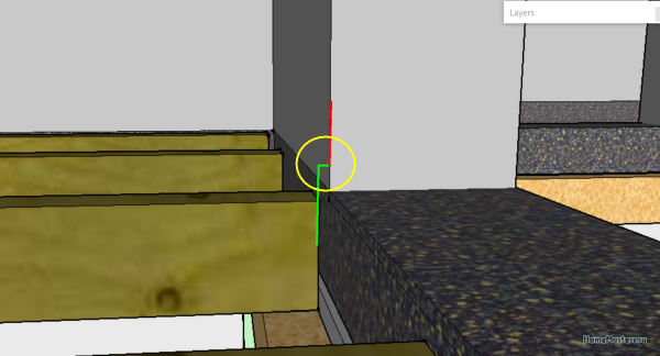

Изобразил пример: сначала я заштукатурю блоки на уровне полов = зеленая штукатурка. Потом сделаю полы. После этого буду штукатурить стены = красная штукатурка.
В результате может образоваться выступ выше пола = ступенька между зеленой и красной штукатурками. Как его потом скрыть?
Цокольную штукатурку сделайте минимальным слоем.
Демпферную ленту на пол ставят, чтобы вибрация от пола на стены не шла.

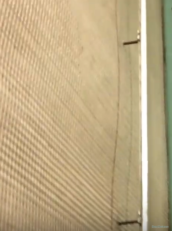

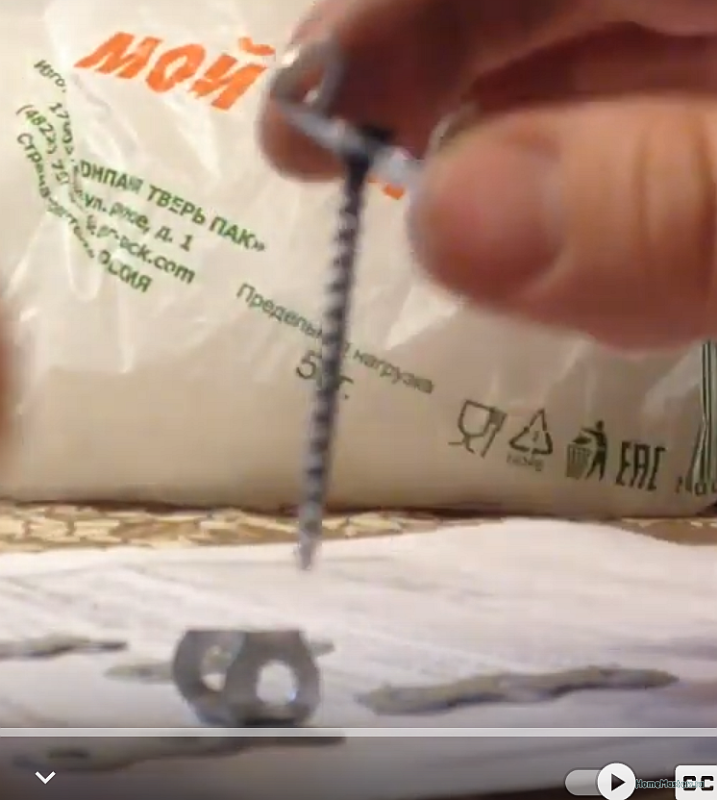

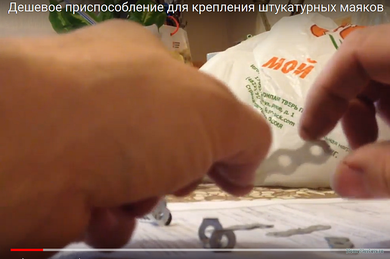

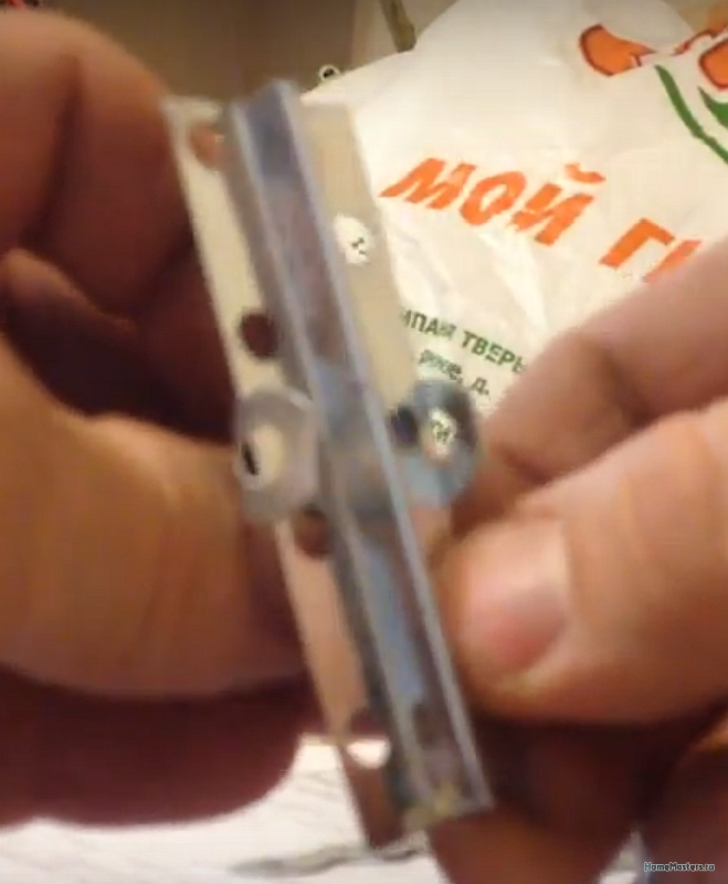

Штукатурить буду по маякам. Крепеж маяков - если Вам интересно на ютубе есть 2-х минутное видео с описанием крепежа "Дешевое приспособление для крепления штукатурных маяков". Линк не копирую, чтобы модераторы не сочли рекламой (ниже несколько фотографий). Крепеж дешевый по сравнению с аналогичными магазинными.

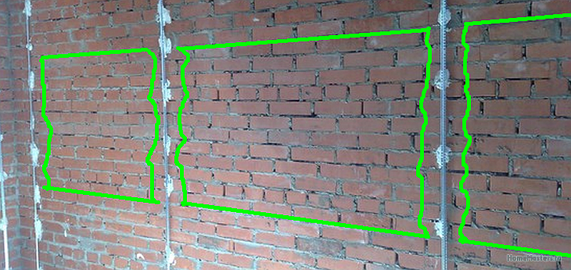

Вообще идея мне очень понравилась, но это если есть нормальный пол и 3D лазерный уровень. Без этого с выравниванием саморезов по шнурке уходит слишком много времени. Решил проверить такой вариант - крайние маяки устанавливать при помощи этого крепежа, потом по маякам натягивать шнурку и внутренние маяки крепить на гипсовые липухи.
Одна проблема - не хочу чтобы в штукатурке оставался гипс, вообще.
Можно ли (насколько это реально?) штукатурить пространство между маяками, не касаясь гипсовых креплений, потом извлечь маяки, сбить гипс и уже оштукатуренную поверхность использовать в качестве маяков? Т.е. я знаю что примерно так и делают, но маяки при этом полностью скрыты штукатуркой, их извлекают на следующий день, а гипс остается внутри после заполнения пустот.
Лет 10-15 назад мы с помощью ленты маяки на пол и ставили. Потом появились готовые клипсы, и мы время на это тратить перестали. Если маяки 10мм, то достаточно с шагом 10-50см саморезы завернуть и будет порядок. На 6мм маяке надо ставить саморезы с шагом не больше 20см, я полагаю, иначе будут играть. Гипс там вообще не нужен. Достаточно саморезов.
