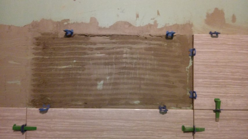

Сейчас отодрал одну плитку, вот что увидел, пустот между гребенками многовато.. Этого слоя достаточно чтобы плитка держалась или таки нужно все переделывать? Оторвалась руками, без инструмента, после наклейки прошло около 12 часов, наверно клей еще не схватился на 100%?

Держаться то будет, на гипсе точно, но вот вопрос сколько)
Пока клей свежий лучше оторвать и почистить сразу. И не переживать уже)))

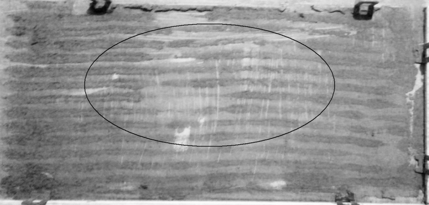

Хороший вопрос. Посему отвечаю. Смотрим площади контакта:
В эллиптической зоне глазом, воружённым фотошопом имеем проплешину. Для половой плитки категорически не прокатывает. Для стеновой не очень, но годится. Лучше, чтобы площадь контакта была как в левом нижнем углу - по глазомеру больше 50%. 100% получить трудно или нереально. И фиг с ним, с высоким %.
А на вопрос сколько, ответ один - зависит от качества подготовки поверхностей. Их обязательно надо тщательно готовить.Подключившиеся товарищи Саша и Андрей знают как это сделать правильно и быстро. Я умею только правильно. Но жутко очень медленно. Посему даже не буду рассказывать как - боюсь, онанистом обзовут :)
