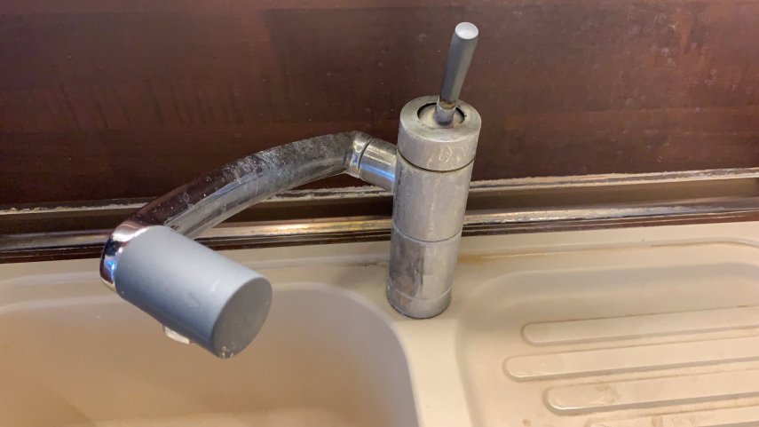

Мужики, смеситель установлен в очень трудоно-доступном месте и закреплён как показано на фото. Как демонтировать? Сталкивался кто-нибудь? Спасибо!

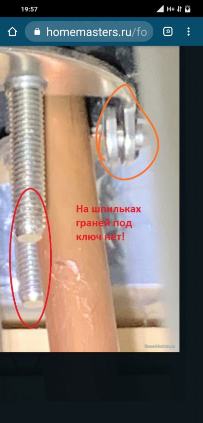

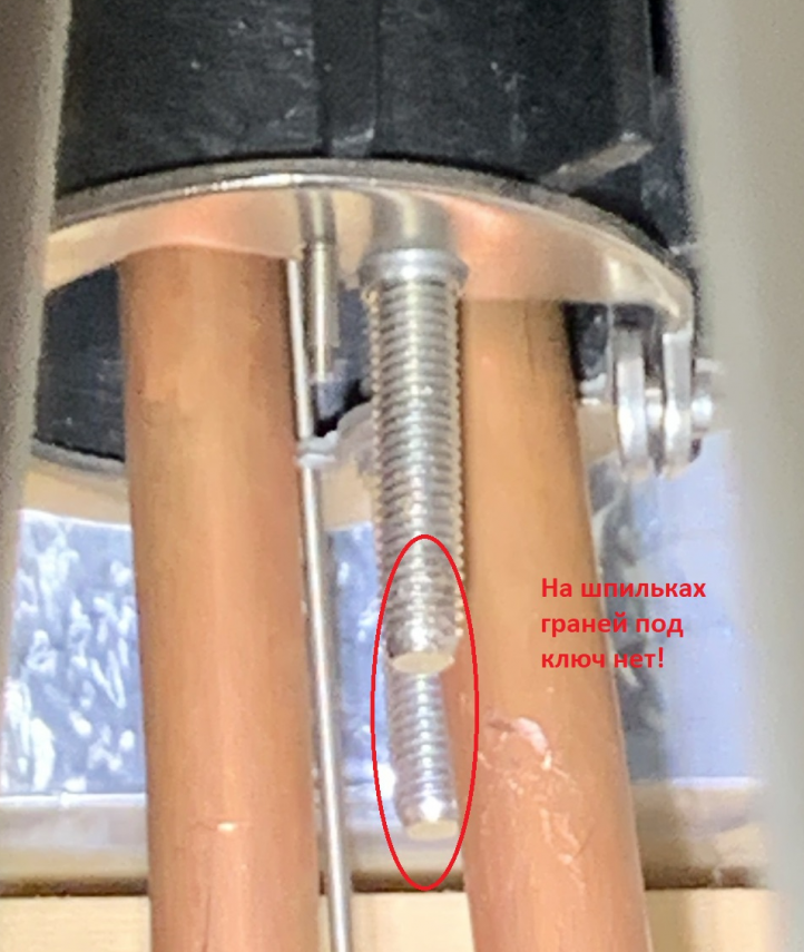

Спасибо! Но что крутить то? На шпильках граней нет!
Ааа, вон оно что! Забавно, ни разу такого не вмтречал. Можно на шпильку две гайки накрутить и закрепить, а потом ключём.

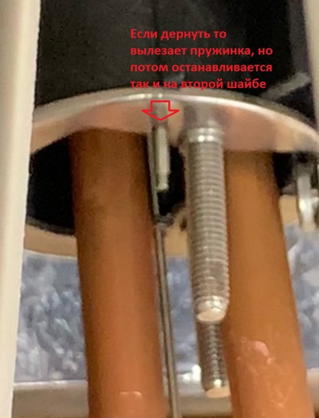

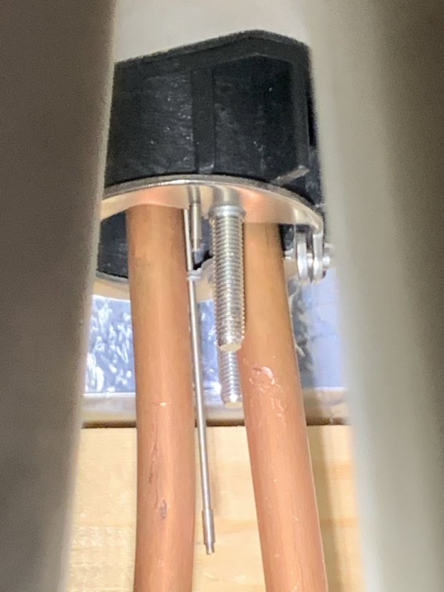

Как мог! Еле-еле эту сделал. Руки с трудом пролазят, а телефон тем более! Сфотал на максимальном увеличении.
За идею с гайками спасибо! Может думал можно / нужно смеситель разобрать сверху и там будут гайки?

Это, как я понимаю, сцепка двух шайб формы полумесяца, в которую ввинчены шпильки (в отверстиях скорее всего резьба). Смеситель установлен 15 лет назад, видимо тогда такие использовали.
Если шпильки не затянуты изнутри смесителя, то вообще непонятно как всё это стянуто. Если представить что затянуто снизу (непонятно правда как, ибо граней нет - хорошо, допустим при помощи двух гаек, хотя непонятно как их выравнивать под трубчатый ключ - чтобы отвернуть нужно верхнюю гайку тянуть, но завернуть было можно, ибо тянуть нужно тогда нижнюю), то, очевидно, шпилька просто упрется во что-то внутри смесителя, но шайбу не подтянет.
Покопался в инете еще - я так понимаю, нужно разобрать смеситель и снять нижний декоративный цилиндр, возможно тогда появится доступ к гайкам.
