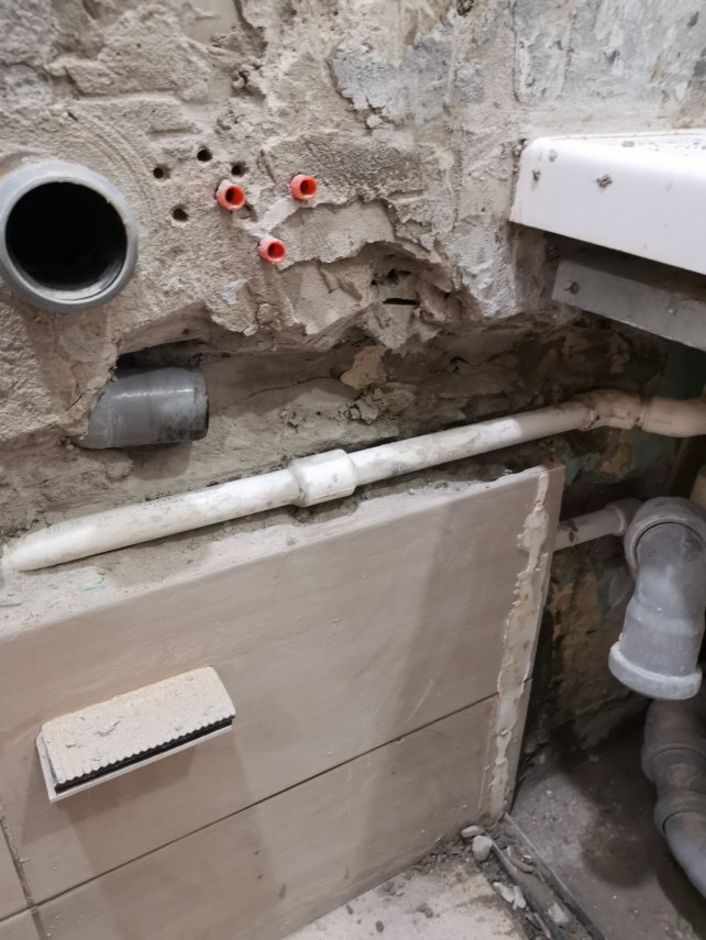

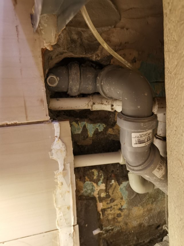

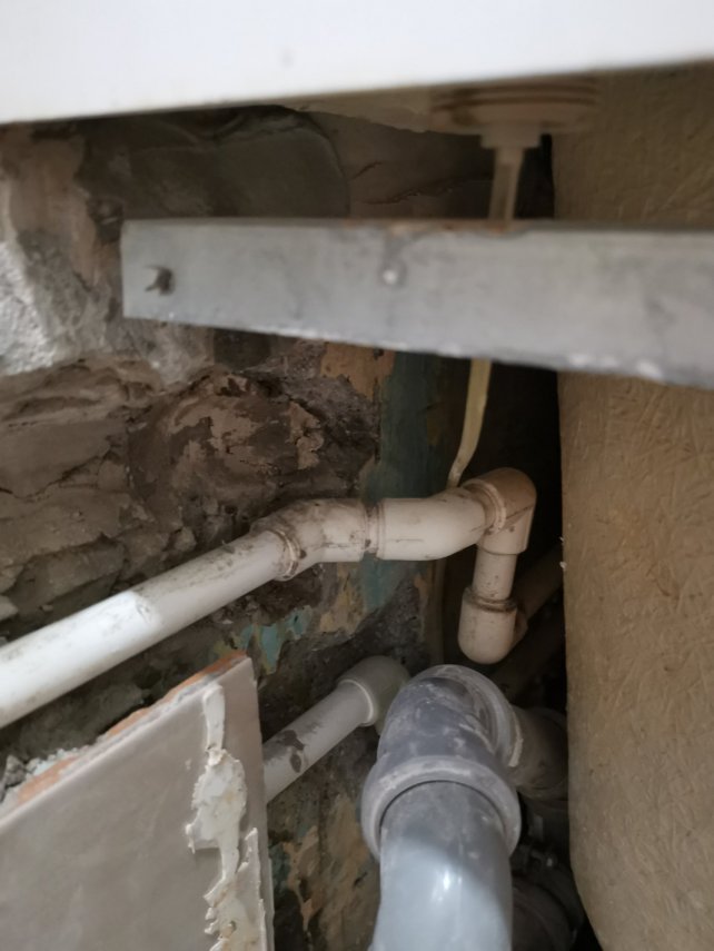

Всем спасибо! Вобщем раздолбил, текет вот это соединение. Как лучше поступить? Просто срезать его и запаять получается еще 2 соединения или перейти на что то гибкое?
Замени всё на новое. Оно копеечное. Обратно в бетон только обернув. А если взялся расковыривать - замени как можно больше.

Хорошо, спасибо. Если получится найти место течи попробую вскрыть и сфотографировать. Текет со стороны стены, пока не видно точно откуда.

Странно, что все нормально было около 4 лет, сначала в этом же месте потекла горячая, сейчас спустя пол года холодная.
Возможно из за того, что труба была намертво замурована, расширяться ей было некуда и соответственно пайки всегда было под напряжением, то в одну сторону, то в другую ( в зависимости от температуры) и со временем просто не выдержало этих "качелей". Ну как с железом бывает, если его гнуть в разные стороны. Сейчас потянул трубу, прям сильно потекло на изгиб...
