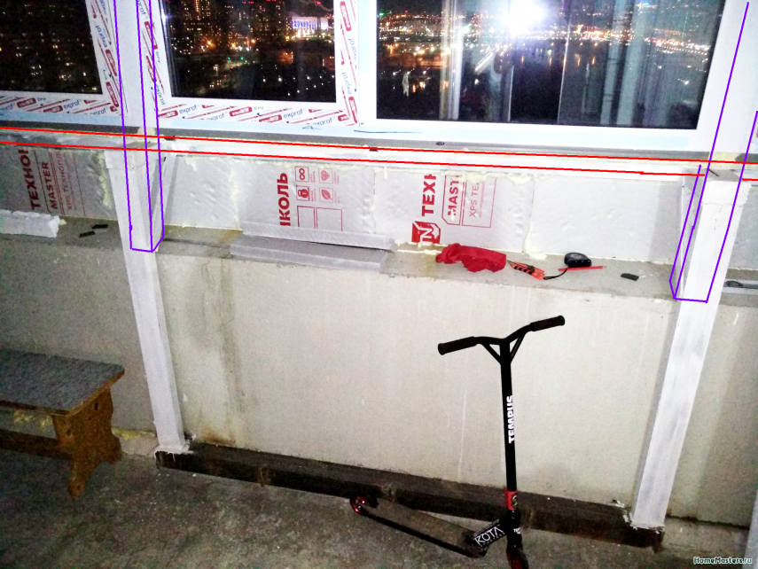

9 минут назад, maksim__volkov сказал(а):
Как их теперь утеплить ?
Спокойно и даже радостно!
Утепляем всю плоскость толстым слоем теплоизоляции по вкусу. Минвата, пенопласт простой или непростой, да хоть забиваем толстым слоем полиэтиленовой пупырки. А металлические опоры утепляем (оклеиваем) тонким пенопластом. 10 мм достаточно. Теперь прикинем теплопотери через тонкий. Формула:
Ширину опор примем 0,1 м, высоту 1 м, суммарная площадь составит 0,2 кв.м. Теплопроводность пенопласта 0,04, толщина изоляции 0,01 м, перепад температур возьмём 40°
Считаем: (0,2 * 40 * 0,04) / 0,01 = 32 Ватта. Всего 32. Вообще фигня, а не теплопотери.
А вообще, сделано бездумно. Яйца пообрывал бы!
Как делают обычно. Обычно в местах импостов ставят стойки между верхней плитой о ограждением (сиреневые) к ним хреначат опору (красная). При этом стойки оказываются целиком и полностью на тёплой стороне. Их можно элегантно покрасить чем-нибудь типа кракелюрами. Если что-то торчит, то оно должно отнимать как можно меньше площади. Вот пускай к импосту и жмётся.
Тот кто делал , изначально говорил ,что ставит всю конструкцию с упором на нижнюю плиту ,а не на парапет . Так типа надёжнее . Были случаи когда плита падала ,а тут такую конструкцию на эту плиту ставить . Это 6 метровая лоджия с остеклением в два этажа.
@maksim__volkov, ладно уж, стоит остекление это около 100 с + на шестиметровую. И уже сделано. Критиковать -- только расстраивать.
Другую мысль хочу донести. Прежде чем приглашать конкретного подрядчика я рекомендую изучить вопрос. Но человеку не близкому к тематике это трудно. Хотя бы потому, что не знаешь с чего начать. На будущее -- задавай вопросы тут. И результат будет много интересней.
